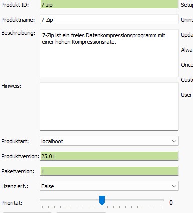

ich habe beim Paket bauen (7zip) mit dem Setup-Detector nicht aufgepasst und den Namen des Pakets nicht korrigiert.
Ich habe das Paket mit dem opsi PackageBuilder zwar entfernt, dann den zugehörigen Ordner gelöscht und nochmal neu erstellt (diesmal mit richtigem Namen). Trotzdem wird es mir wenn ich im opsi PackageBuilder auf Pakete deinstallieren klicke als 7z2501-x64 angezeigt.
