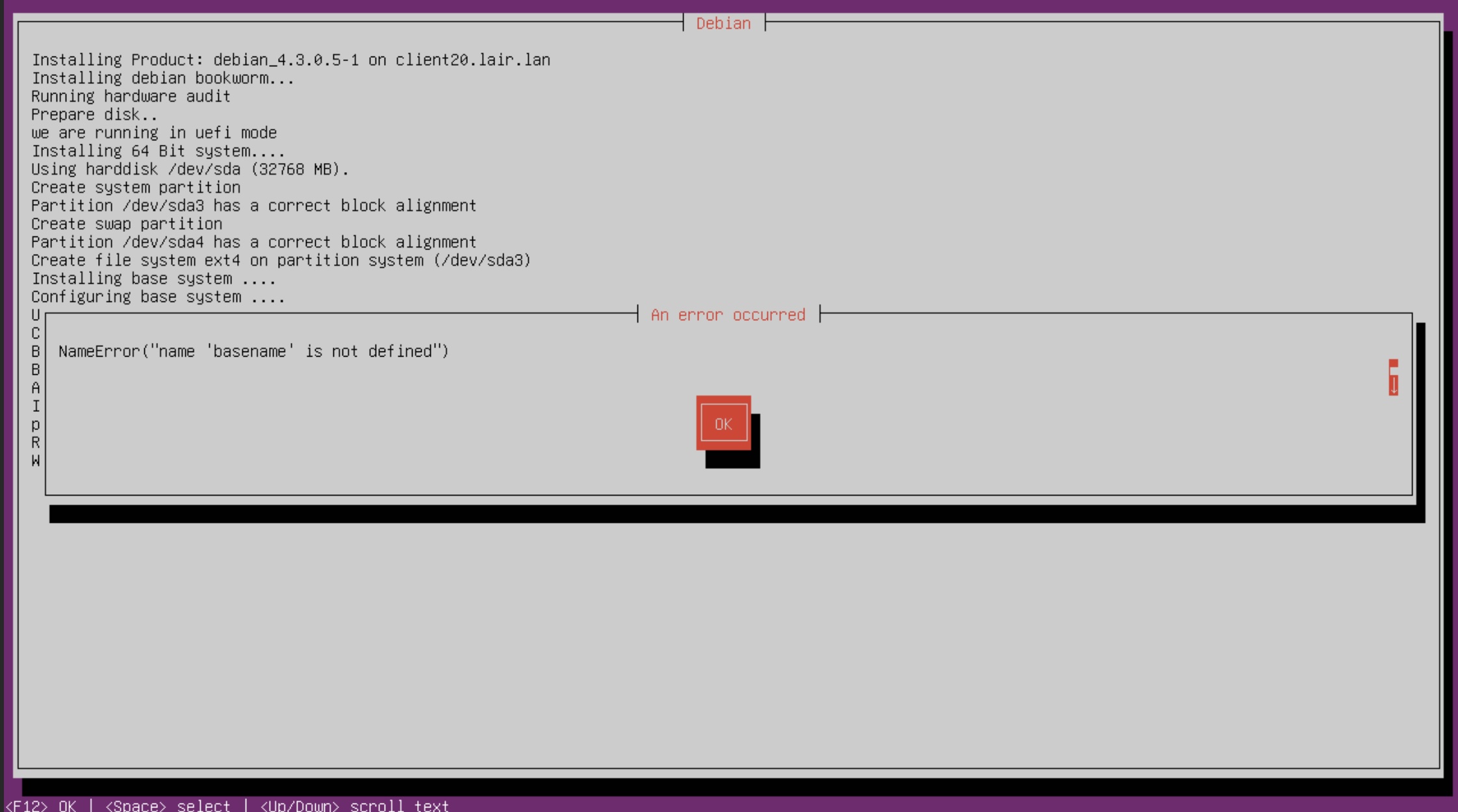

Derzeit bekomme ich bei der Installation von Debian (Bookworm) folgende Fehlermeldung: NameError("name 'basename' is not defined") (Siehe Anhang)
Beim Paket debian11 tritt der Fehler nicht auf.
Hat jemand dieses Problem schon mal gehabt?
ich habe opsiconfd 4.3.42.3
Die Debian-Installation hat zuletzt mit der vorletzten Version funktioniert, an der Paketkonfiguration habe ich nichts geändert.
Die Installation soll in einer Proxmox-VM stattfinden - das hat auch schon funktioniert.
Debian-Installationsfehler

Im Anhang befindet sich das Log.
Da der Fehler nach
[5] [2025-11-24 15:25:37.129] [ ] Run wget_and_execute... (<string>:705)
auftritt: Ich habe bei "wget and execute" ein kleinen Script ergänzt, das einen User ergänzt.
Kann es sein, dass das das Problem verursacht?
Re: Fehler bei Debian-Installation
Verfasst: 24 Nov 2025, 17:41
von Stephan
Das habe ich so eben probiert und tatsächlich lag es wohl daran.
Ich will damit bezwecken, dass der User "user" der Sudoers-Gruppe hinzugefügt wird. Außerdem wird ein ssh-Schlüssel hinterlegt.
Dieses Skript habe ich allerdings schon seit März im Einsatz
