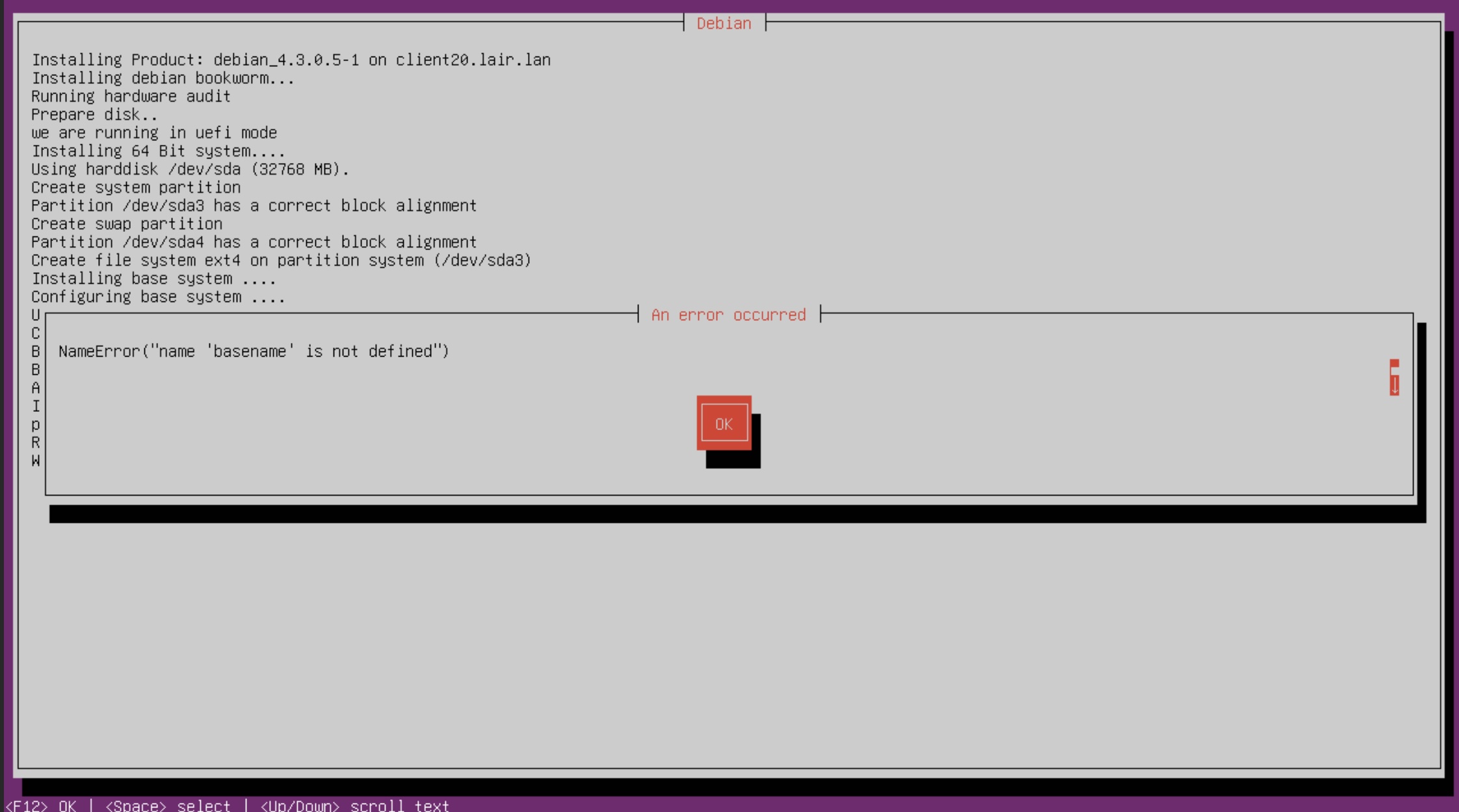

Derzeit bekomme ich bei der Installation von Debian (Bookworm) folgende Fehlermeldung: NameError("name 'basename' is not defined") (Siehe Anhang)
Beim Paket debian11 tritt der Fehler nicht auf.
Hat jemand dieses Problem schon mal gehabt?
ich habe opsiconfd 4.3.42.3
Die Debian-Installation hat zuletzt mit der vorletzten Version funktioniert, an der Paketkonfiguration habe ich nichts geändert.
Die Installation soll in einer Proxmox-VM stattfinden - das hat auch schon funktioniert.
Debian-Installationsfehler

Guten Morgen Stephan,
könnten Sie bitte den vollständigen Stacktrace der Fehlermeldung senden oder, falls möglich, die gesamte Bootimage-Logdatei?

Hallo Naglis,
leider werden mir keine Logs auf den Server zurückgeschrieben.
Kann man auf dem Client selbst in diesem Installationsschritt Logdateien einsehen?

Hallo Stephan,
Sie finden die Bootimage-Logdatei in /tmp/log/ innerhalb eines laufenden Bootimages.

Im Anhang befindet sich das Log.
Da der Fehler nach
[5] [2025-11-24 15:25:37.129] [ ] Run wget_and_execute... (<string>:705)
auftritt: Ich habe bei "wget and execute" ein kleinen Script ergänzt, das einen User ergänzt.
Kann es sein, dass das das Problem verursacht?

Hallo Stephan,
ja, das könnte der Fehler sein.
Kommentieren Sie Ihre Änderungen testweise aus und prüfen Sie, ob der Fehler dann weiterhin auftritt.
Was genau haben Sie geändert und was wollten Sie damit erreichen?

Das habe ich so eben probiert und tatsächlich lag es wohl daran.
Ich will damit bezwecken, dass der User "user" der Sudoers-Gruppe hinzugefügt wird. Außerdem wird ein ssh-Schlüssel hinterlegt.
Dieses Skript habe ich allerdings schon seit März im Einsatz

Tatsächlich gab es einen Fehler im Paket. Dieser wurde in der Paketversion 4.3.0.6-2 behoben.
Die korrigierte Version befindet sich derzeit im testing-Repository

Guten Abend,
mit dem debian-Paket aus dem Testing-Repo funktioniert wieder alles einwandfrei.
Vielen Dank für die Hilfe
