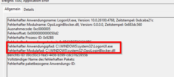

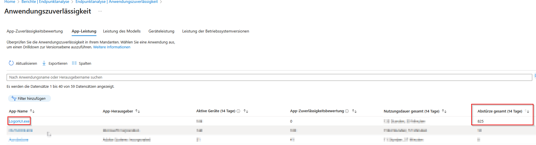

vor kurzem haben wir die neuste Version von OPSI installiert und dabei die Agents verteilt. Nun haben wir ein Programm namens "LogonUI.exe" das bei den Users abschmiert (Scheint aber nicht allzu schlimm zu sein). Diese Meldung sehen wir allerdings öfters in der Cloud und fragen uns ob dieser Crash überhaupt so normal bzw. bewusst ist. Der Login Blocker scheint das zu verursachen.

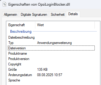

welche Versionen von opsi-client-agent und OpsiLoginBlocker.dll sind auf dem betroffenen Rechner installiert?
Re: LogonUI crash
Verfasst: 03 Sep 2025, 15:37
von Syhnx
danke für die schnelle Antwort.
Opsi-Client-Agent hat bei uns die Version 4.3.13.8-1
Von dem .dll kann ich leider die Version nicht herausfinden...

in der Log-Datei ist kein Absturz zu erkennen.
Kann es sein, dass die Abstütze weiter in der Vergangenheit liegen?
Der Zeitstempel 0x683dc560 deutet auf eine ältere OpsiLoginBlocker.dll aus dem Juni hin, die solche Probleme hatte.
