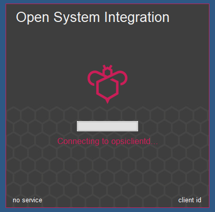

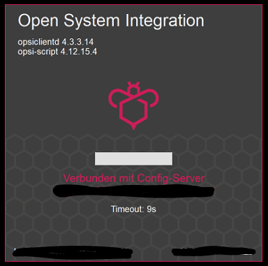

Hallo!
Immer öfter kommt es vor, dass der Client Agent vor dem Login hängt.
Entweder die Sekunden zählen herunter und bleibt mittendrin stehen oder der Agent verbindet gar nicht. (no service)
Nach dem Neustart des Rechners funktioniert dann alles wieder.
Hat jemand ähnliche Erfahrungen gemacht oder konnte das Problem bereits beheben?
Danke euch.

Hallo Christoph,
die no service bzw client id Anzeige in deinem ersten Screenshot deutet auf ein Problem beim Lesen der opsiclientd.conf hin.
Meine erste Vermutung wäre ein übereifriger Anti-Virus. Bitte einmal das C:\Programme (x86)\opsi.org\opsi-client-agent Verzeichnis whitelisten und berichten...

Habe die opsi Dienste und die Verzeichnisse im AV auf die Whitelist gesetzt.
Leider hat das nicht zum Erfolg geführt.
Habe nach wie vor Clients die beim Starten hängen. "no service" - "client id"
Aber nur wenn ein Paket auf "Setup" steht.
Vielleicht noch eine andere Idee?
Danke im Voraus.
Beiträge: 2235
Re: Client Agent hängt
Unter c:\opsi.org\log liegt eine opsiclientd.log.
Darin sollte die Ursache zu finden sein.
