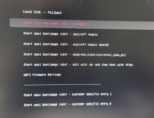

Nun haben wir neue Dell Rechner bekommen und die wollen sich nicht installieren lassen, der Client holt sich eine IP, dann holt sich opsi das Bootfile und anschließend lande ich in folgendem Menü
Screenshot 2025-02-06 105716.jpg (47.25 KiB) 5209 mal betrachtet
Kann mir jemand bitte einen Tipp geben wie ich das umgehen kann.
Vielen Dank im Voraus

was steht demm im syslog drin?
Hast du ein Produkt auf setup gesetzt?
Hat der opsipxeconfd die Netboot Startdatei geschrieben?

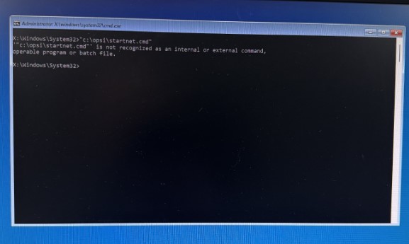

habe jetzt die IP beim Client hinterlegt, dachte das macht er durch DHCP automatisch, danach startet die Installation und läuft bis nach dem WinPE boot und bleibt dann hier stehen ...
Screenshot 2025-02-06 114916.jpg (26.35 KiB) 5193 mal betrachtet
Warum auch immer ...

Hi Holger,
es schaut so aus als sei der Storage Treiber nicht im WinPE vorhanden.
Du kannst in der Konsole das "notepad" öffnen und schauen welche Laufwerke vorhanden sind. Ich vermute es gibt nur X und das ist ein Anzeichen für einen fehlenden Storage Treiber.

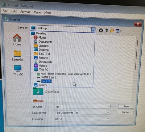

Jetzt habe ich im BIOS von Raid on auf AHCI umgestellt, nun installiert er weiter, dann kommt irgendwann die abfrage bei Windows ...
Dann sollte er eigentlich zur Windows Installation umspringen, bliebt aber erneut hängen
Screenshot 2025-02-06 122802.jpg (67.83 KiB) 5139 mal betrachtet
Die Laufwerke scheinen aber nun da zu sein ...

von m.radtke
starte die Installation im AHCI Modus bitte komplett neu. Dann könnte es vermutlich klappen
Für Windows 11 24H2 brauchst du ein neues WinPE mit den Features SecureStartup und WMI
