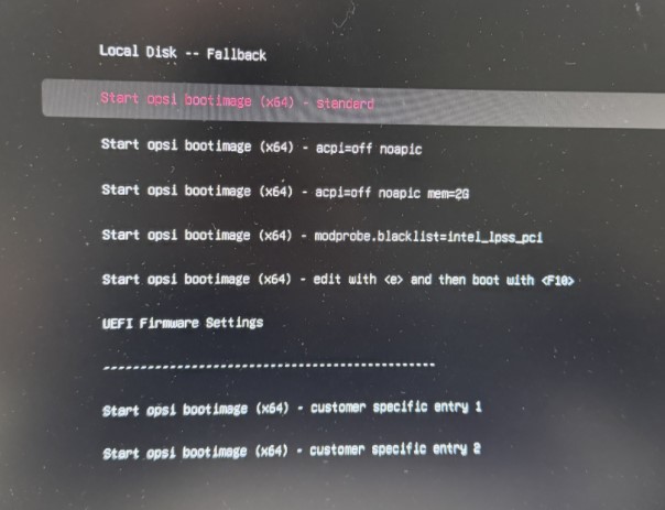

Nun haben wir neue Dell Rechner bekommen und die wollen sich nicht installieren lassen, der Client holt sich eine IP, dann holt sich opsi das Bootfile und anschließend lande ich in folgendem Menü
Screenshot 2025-02-06 105716.jpg (47.25 KiB) 5204 mal betrachtet
Kann mir jemand bitte einen Tipp geben wie ich das umgehen kann.

Re: Hilfe beim PXE Boot
was steht demm im syslog drin?
Hast du ein Produkt auf setup gesetzt?
Hat der opsipxeconfd die Netboot Startdatei geschrieben?

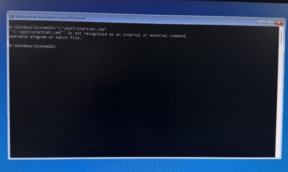

habe jetzt die IP beim Client hinterlegt, dachte das macht er durch DHCP automatisch, danach startet die Installation und läuft bis nach dem WinPE boot und bleibt dann hier stehen ...
Screenshot 2025-02-06 114916.jpg (26.35 KiB) 5188 mal betrachtet
Warum auch immer ...
Hi Holger,
es schaut so aus als sei der Storage Treiber nicht im WinPE vorhanden.

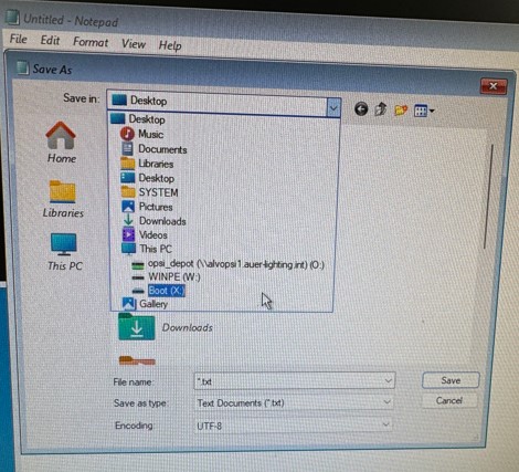

Du kannst in der Konsole das "notepad" öffnen und schauen welche Laufwerke vorhanden sind. Ich vermute es gibt nur X und das ist ein Anzeichen für einen fehlenden Storage Treiber.

ja hast recht, er hat nur das Laufwerk X mehr nicht, dann muss ich mal schauen, ob der nen Treiber braucht, oder ich im BIOS noch was umstellen kann.

Jetzt habe ich im BIOS von Raid on auf AHCI umgestellt, nun installiert er weiter, dann kommt irgendwann die abfrage bei Windows ...
Dann sollte er eigentlich zur Windows Installation umspringen, bliebt aber erneut hängen
Screenshot 2025-02-06 122802.jpg (67.83 KiB) 5134 mal betrachtet
Die Laufwerke scheinen aber nun da zu sein ...
starte die Installation im AHCI Modus bitte komplett neu. Dann könnte es vermutlich klappen
Für Windows 11 24H2 brauchst du ein neues WinPE mit den Features SecureStartup und WMI

Ich hatte die Platte einmal komplett platt gemacht und die Installation erneut gestartet, danach blieb er dort hängen.
Auf etwas älteren Clients kann ich mit der Win11 Version und dem WINPE normal installieren, mit der neuen Hardware leider nicht.
holgy58
Beiträge: 68
Beitrag von holgy58 »
Habe jetzt nochmal alles auf "0" gesetzt und den Internetzugriff für den Client gekappt, weiß nicht ob es daran lag, aber jetzt installiert er weiter...
