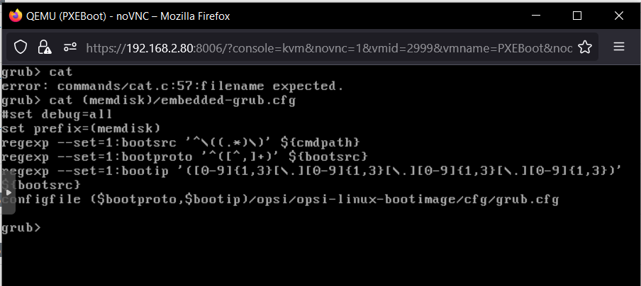

Re: Nach Update auf 4.3 kein PXE-Bootmenü mehr
Verfasst: 24 Jan 2025, 12:32
von MyKey0815
Hab die Option 8.2 und 8.1 nun gefunden unter den Advanced EInstellungen der Hardware. Aber leider keine Verbesserung.
Nur als Info: OPSI 4.2 funktionierte damit (also mit der aktuellen = 9.0 Version)
Wenn ich den Befehl eingebe, dann kommt ein blinkender Cursor und dann circa 10 Sek. später wieder der "Grub"-Bildschirm (siehe im Post von 9:47)
Hier der Inhalt der .cfg
2025-01-24 12_42_10-QEMU (PXEBoot) - noVNC – Mozilla Firefox.png (34.15 KiB) 7236 mal betrachtet
