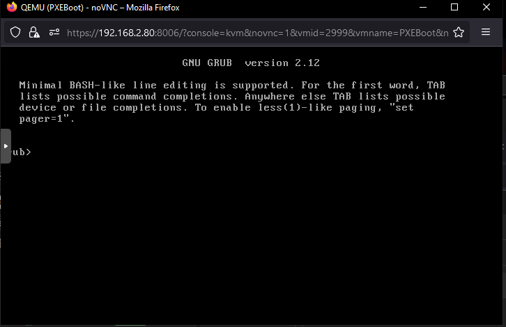

Und dann nichts weiter. Nach circa 20-30 sek kommt dann der Client und zeigt folgendes an:
Client Grub
Client Grub
2025-01-24 08_45_49-pve002080 - Proxmox Virtual Environment – Mozilla Firefox.png (15.3 KiB) 7259 mal betrachtet

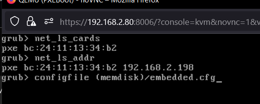

Re: Nach Update auf 4.3 kein PXE-Bootmenü mehr
Was
Passiert denn wenn du folgendes eingibst
net_ls_cards
net_ls_addr
configfile (memdisk)/embedded.cfg
Ändere mal deinen VM Maschinentyp auf 8.2 oder 8.1

Wenn ich die angegebenen Befehle eingeben
2025-01-24 09_49_17-QEMU (PXEBoot) - noVNC – Mozilla Firefox.png (14.15 KiB) 7246 mal betrachtet
Dann erscheint nach dem letzten Befehl wieder ein leeres GRUB-Fenster
Was ist mit Maschinentyp 8.2 / 8.1 gemeint? Ich verwende Proxmox als PVE

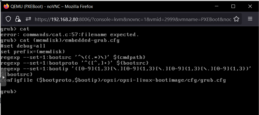

sorry hatte den Naben der eingebetteten Config nicht mehr genau im Kopf
configfile (memdisk)/embedded-grub.cfg
Mit Maschinentyp meine ich die Version in den Hardware Einstellungen bei der Option Maschine.

Hab die Option 8.2 und 8.1 nun gefunden unter den Advanced EInstellungen der Hardware. Aber leider keine Verbesserung.
Nur als Info: OPSI 4.2 funktionierte damit (also mit der aktuellen = 9.0 Version)
Wenn ich den Befehl eingebe, dann kommt ein blinkender Cursor und dann circa 10 Sek. später wieder der "Grub"-Bildschirm (siehe im Post von 9:47)
Hier der Inhalt der .cfg
2025-01-24 12_42_10-QEMU (PXEBoot) - noVNC – Mozilla Firefox.png (34.15 KiB) 7225 mal betrachtet

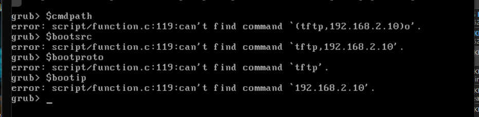

was steht denn in der variable $cmdpath $bootsrc $bootproto und $bootip ?
Opsi 4.2 verwendet einen anderen Bootloader für Legacy Geräte.

Ich denke, langsam kommen wir der Sache auf die Spur:
2025-01-24 12_58_02-Posteingang - michael.kolowicz@km-f.de - Outlook.png (23.34 KiB) 7219 mal betrachtet
Mein OPSI ist aber die 192.168.2.251 nicht die .10
Muss ich da noch was bei dnsmasq umstellen oder in OPSI?
