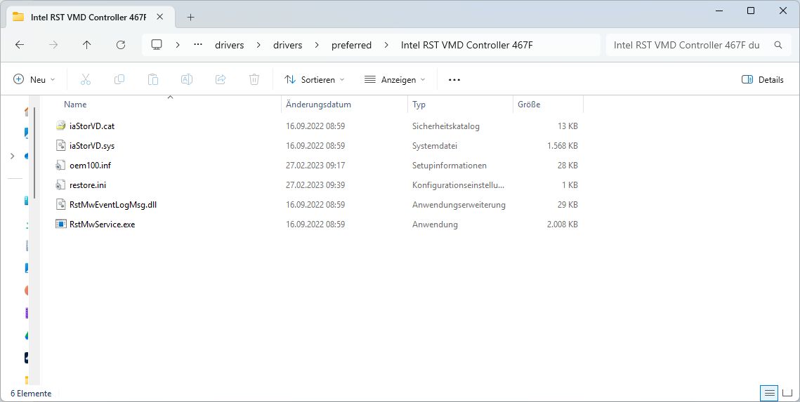

da ja anscheinend jedes Dell-Gerät einen eigenen Raid-Treiber hat, binde
ich die nicht ein, sondern kopiere sie nach drivers\drivers\preferred, siehe Bild. Wenn das OPSI-Linux-bootimage den Raidtreiber hat, sollte das klappen (create_driver_links.py ausführen nicht vergessen).
Sigi
