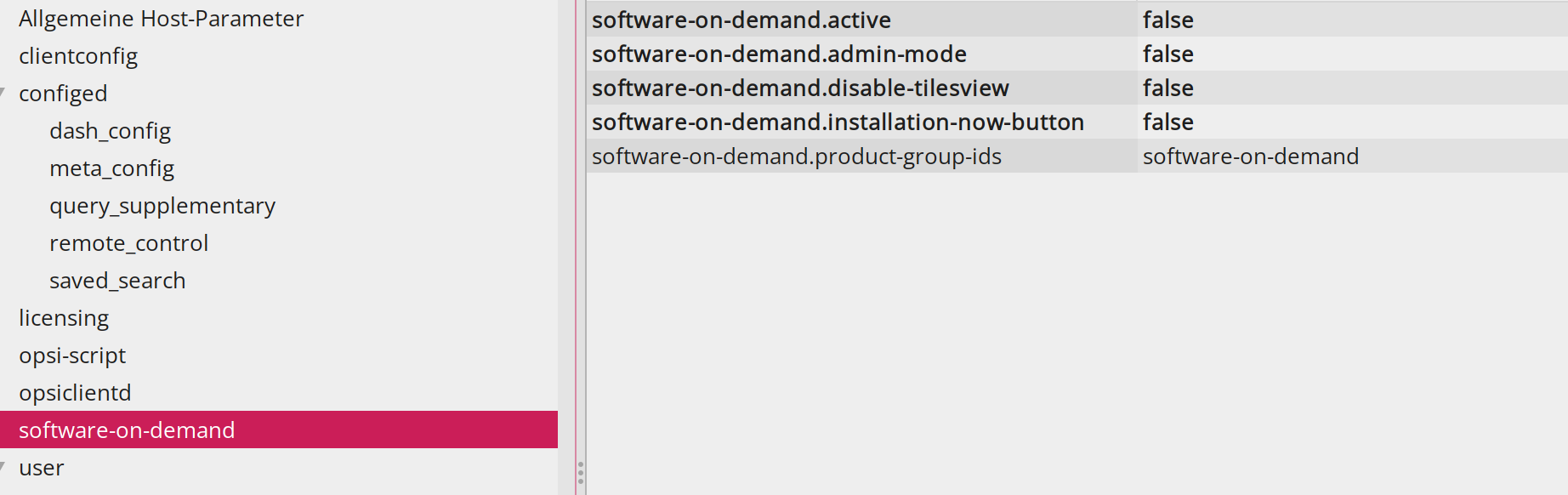

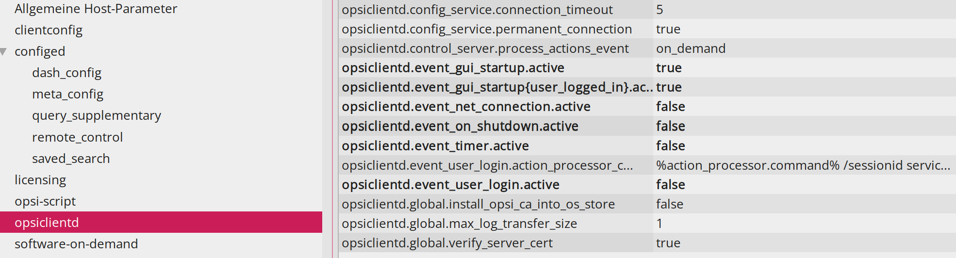

nachdem ich die konfig eingefügt habe und auch wie in ihrer Anleitung die config so gesetzt habe, kann ich jedoch immernoch nicht auf einem WAN Client über den opsi Kiosk eine Software on demand installieren. Wenn ich den software-on-demand.installation-now-button auf false setze und versuche zu installieren kommt nur die meldung: wird beim nächsten neustart ausgeführt. Unten stehend sehen sie die config vom server. Gegebenenfalls sehen sie dort ja eine misskonfiguration. Aus den anderen Forum einträgen werde ich nicht schlau, da ich meiner Meinung nach es genau so konfiguriert habe wie es vorgegeben ist.

Wenn Serverseitig die config gesetzt ist, so dauert es in der Regel eine Weile bis es beim Client gelandet ist (z.B. nach Ausführen eines Events).
Dann sollte es in der lokalen opsiclientd.conf zu finden sein.
[control_server]
process_actions_event = on_demand
Anschliessend braucht es einen Neustart des Dienstes opsiclientd oder des Clients, damit der Wert auch greift.
Von daher hilft evtl etwas Geduld, bis sich der geänderte Wert durchsetzt.
Was mir an den Screenshots auffällt, ist der sehr niedrige Wert
opsiclientd.config_service.connection_timeout	[5]
(default ist 30)
Das könnte zu Kommunikationsproblemen führen

der Standardweg im WAN-Modus ist ja das timer-event.
Wenn etwas auf setup gesetzt wurde, wird das beim nächsten timer-event (in der standard-konfiguration alle Stunde) alles nötige auf den client gesynct. Und dann beim nächsten reboot installiert.
Der "play"-Button im configed wertet das gleiche config aus, wie der kiosk. Wenn im Kiosk also "sofort" installiert werden soll, wird es das auch bei dem "play"-Button.
Den muss man aber nicht drücken. Wenn man will, dass es gesynct wird und erst später installiert, kann man entweder schlicht warten bis das nächste timer event sowieso einen sync macht oder per configed ein "timer"-Event gezielt auslösen. (Client -> opsiclientd-Event auslösen -> timer)
Die Menge der so per configed startbaren events ist konfigurierbar unter dem Host-Parameter "configed.opsiclientd_events"
Ich hoffe, das löst das Problem.
