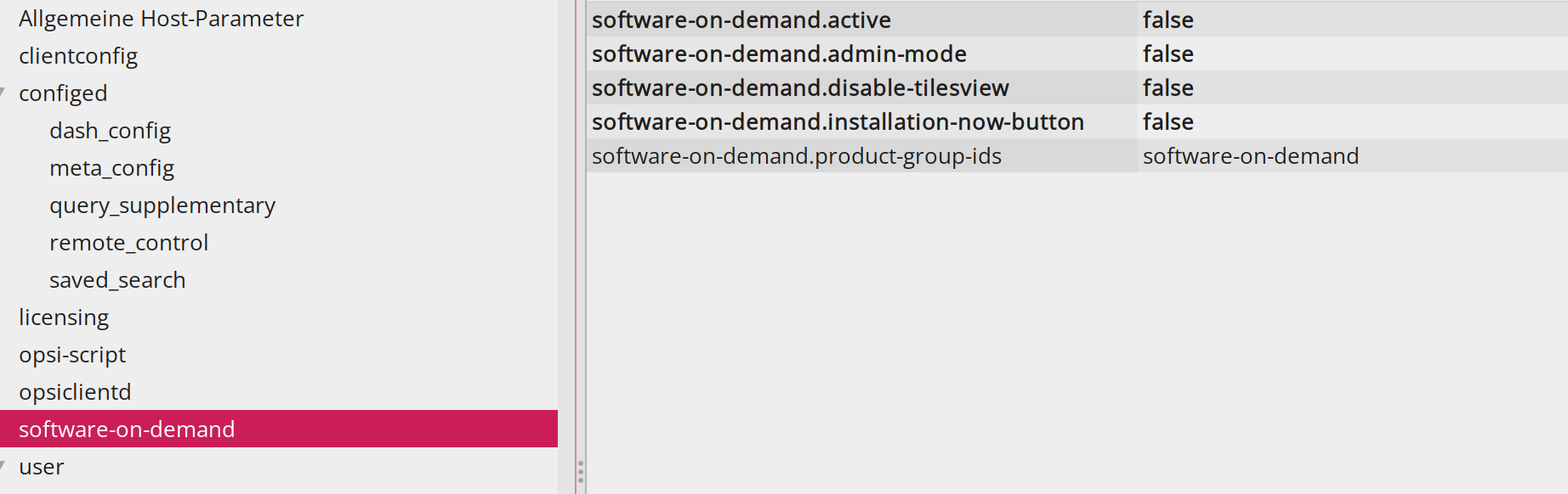

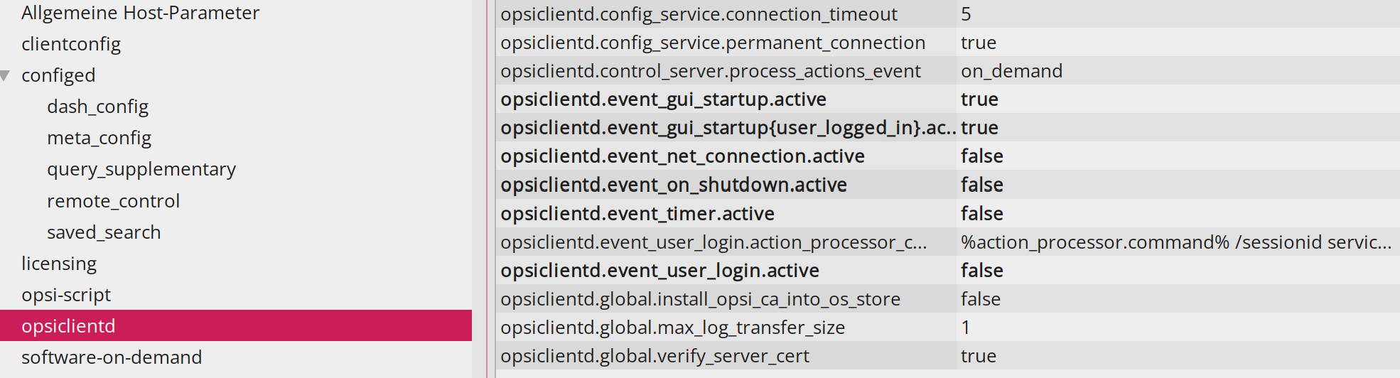

Guten Tag,
nachdem ich die konfig eingefügt habe und auch wie in ihrer Anleitung die config so gesetzt habe, kann ich jedoch immernoch nicht auf einem WAN Client über den opsi Kiosk eine Software on demand installieren. Wenn ich den software-on-demand.installation-now-button auf false setze und versuche zu installieren kommt nur die meldung: wird beim nächsten neustart ausgeführt. Unten stehend sehen sie die config vom server. Gegebenenfalls sehen sie dort ja eine misskonfiguration. Aus den anderen Forum einträgen werde ich nicht schlau, da ich meiner Meinung nach es genau so konfiguriert habe wie es vorgegeben ist.

Only4Fill hat geschrieben: 29 Okt 2024, 12:28 Guten Tag,
Wenn Serverseitig die config gesetzt ist, so dauert es in der Regel eine Weile bis es beim Client gelandet ist (z.B. nach Ausführen eines Events).
Dann sollte es in der lokalen opsiclientd.conf zu finden sein.
[control_server]
process_actions_event = on_demand
Anschliessend braucht es einen Neustart des Dienstes opsiclientd oder des Clients, damit der Wert auch greift.
Von daher hilft evtl etwas Geduld, bis sich der geänderte Wert durchsetzt.
Was mir an den Screenshots auffällt, ist der sehr niedrige Wert
opsiclientd.config_service.connection_timeout	[5]
(default ist 30)
Das könnte zu Kommunikationsproblemen führen
