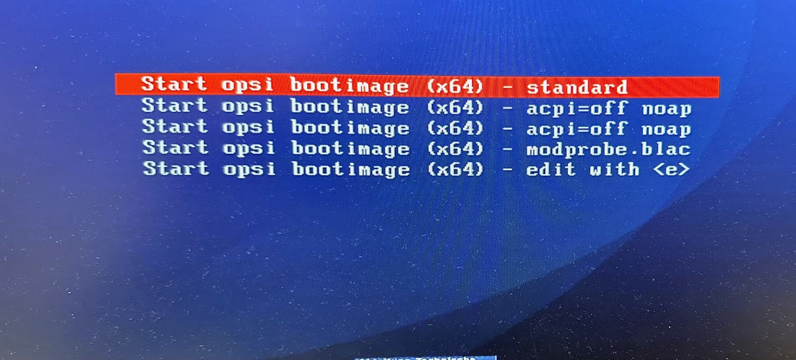

nur taucht bei mir nicht im Menü local boot als erstes auf
(Windows ist installiert Client steht nicht auf setup )
Menü ohne setup.jpg (448.08 KiB) 6609 mal betrachtet
local boot fehlt und somit lädt er den ersten Eintrage

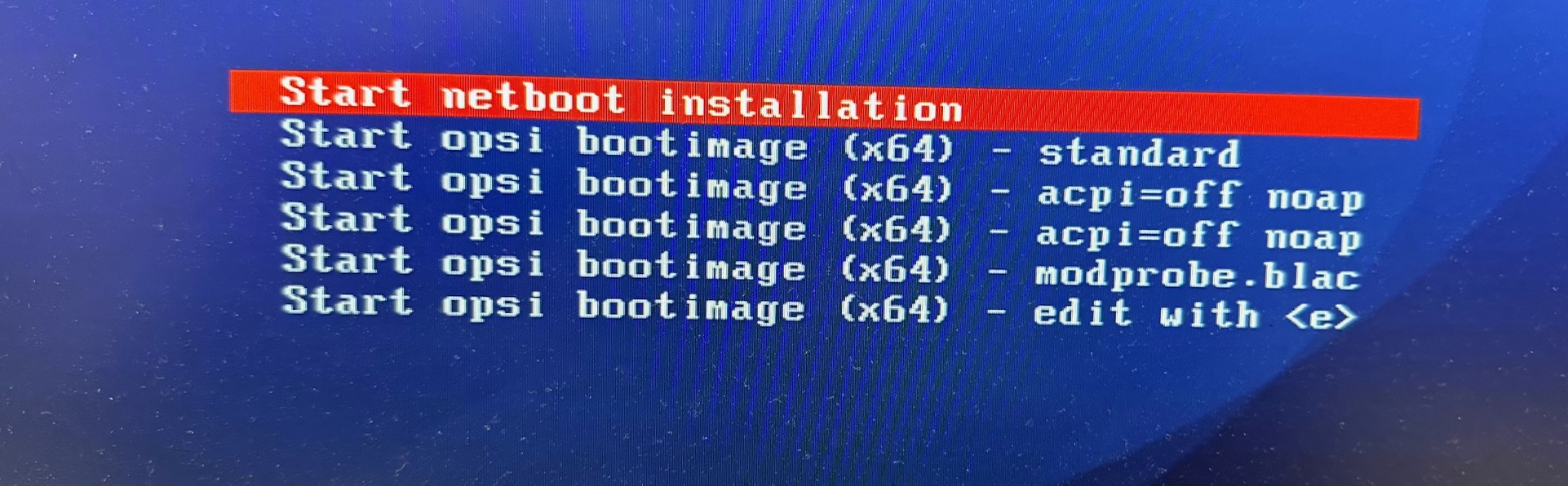

Hier das Menü wenn der Client auf Setup steht
Das ist so ok und funktioniert wie vorher

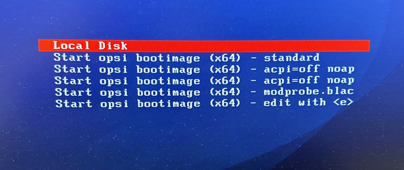

Wenn ich das zwischen rein packe als erster Menü Eintrag dann lädt er Windows von der Platte wenn es installiert ist und wenn ich den client auf setup stelle dann installiert er Windows neu, wie früher auch
menuentry 'Local Disk' {
exit
                else
                                exit
                fi
        fi
fi
        exit
menuentry 'Start opsi bootimage (x64) - standard' {
        set gfxpayload=keep
        linux (pxe)/linux/install-x64 initrd=miniroot-x64 video=vesa:ywrap,mtrr vga=791 quiet splash --no-log console=tty1 console=ttyS0 service=https://i08opsi.informatik.kit.edu:4447/rpc
        initrd (pxe)/linux/miniroot-x64
angepasste gub.cfg.jpg (328.87 KiB) 6609 mal betrachtet

Hallo Mathias,
wir haben unser eigenes pxe Menü und verweisen dann nur auf den opsi Server.
Wir haben nur einen Server im Einsatz.
Ich vermutte das wir auf eine andere Startdatei verweisen.
Ich muss mein Kollegen mal fragen, der das PXE Menü bei uns betreut was er als Startdatei abfrägt.
wenn ich den Befehl absetze sehe ich auch ein symlink.
ls -l /tftpboot/linux/pxelinux.cfg
-rw-rw-r-- 1 opsiconfd pcpatch    1027 Okt 17 08:27 default
-rw-rw-r-- 1 opsiconfd pcpatch    1049 Okt 17 08:27 default.20230418
-rw-rw-r-- 1 opsiconfd pcpatch    1027 Okt 17 08:27 default.menu
-rw-rw-r-- 1 opsiconfd pcpatch    1049 Okt 17 08:27 default.menu.20230418
-rw-rw-r-- 1 opsiconfd pcpatch     665 Okt 17 08:27 default.menu.opsi
-rw-rw-r-- 1 opsiconfd pcpatch      34 Okt 17 08:27 default.nomenu
-rw-rw-r-- 1 opsiconfd pcpatch      34 Okt 17 08:27 default.nomenu.opsi
-rw-rw-r-- 1 opsiconfd pcpatch      43 Okt 17 08:27 elilo.conf
-rw-rw-r-- 1 opsiconfd pcpatch      43 Okt 17 08:27 elilo.conf.opsi
-rw-rw-r-- 1 opsiconfd pcpatch  236130 Okt 13 13:41 elilo.efi
-rw-rw-r-- 1 opsiconfd pcpatch  956304 Apr  6  2023 grub.efi
lrwxrwxrwx 1 root      root         16 Okt 17 08:27 grubx64.efi -> opsi-netboot.efi
-rw-rw-r-- 1 opsiconfd pcpatch     300 Okt 17 08:27 install3264
-rw-rw-r-- 1 opsiconfd pcpatch     299 Okt 17 08:27 install3264.opsi
-rw-rw-r-- 1 opsiconfd pcpatch     198 Okt 17 08:27 install-elilo-x64
-rw-rw-r-- 1 opsiconfd pcpatch     198 Okt 17 08:27 install-elilo-x64.opsi
-rw-rw-r-- 1 opsiconfd pcpatch     238 Okt 17 08:27 install-grub-x64
-rw-rw-r-- 1 opsiconfd pcpatch     238 Okt 17 08:27 install-grub-x64.opsi
-rw-rw-r-- 1 opsiconfd pcpatch     166 Jun  7  2021 install.opsi
-rw-rw-r-- 1 opsiconfd pcpatch     178 Okt 17 08:27 install-x64
-rw-rw-r-- 1 opsiconfd pcpatch     178 Okt 17 08:27 install-x64.opsi
-rw-rw-r-- 1 opsiconfd pcpatch 1193880 Okt 13 13:41 opsi-netboot.efi
-rw-rw-r-- 1 opsiconfd pcpatch  956304 Okt 13 13:41 shimx64.efi.signed
ich würde den Post jetzt einfach mal pausieren und mich melden wenn ich mehr Infos habe.
Ich vermute den Fehler bei uns.
Ich gebe aber auf jedenfall Rückmeldung.
Markus
