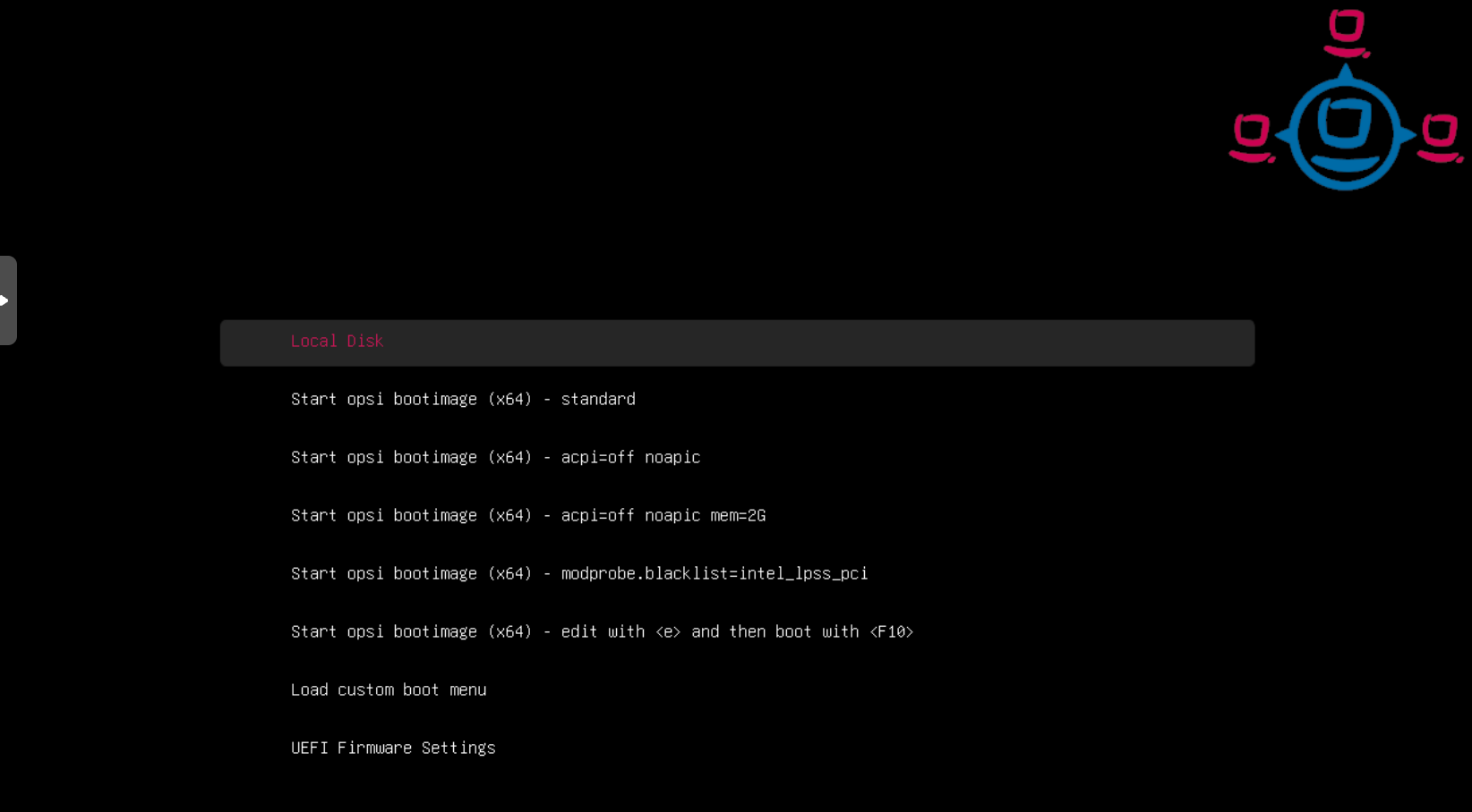

Re: gub auf gub-custom.cfg verlinken
die Einträge in der grub-custom.cfg können über den vorletzten Eintrag im Grub Auswahlmenü geladen werden.
Ich habe mir eben einen UEFI Client, je mit und ohne OS geschnappt und den an unserem opsi 4.2 Server gestartet. In beiden Fällen existiert der localboot Eintrag.
Wie sieht denn deine grub.cfg aus, nur um Sicher zu gehen?
Es wird nach Windows Startdateien gesucht und wenn sie gefunden werden, sollen diese gestartet werden. Wird keine der gesuchten Dateien gefunden, gibt es einen generischen Eintrag für den Localboot.
Bitte poste auch die komplette Absfolge der Anfragen am TFTP. Eigentlich sollte der Kernel vor miniroot angefragt werden.
Hier ein Auszug wie die Kaskade für den grub.cfg aussehen sollte
Bildschirmfoto 2023-10-13 um 16.40.13.png (99.24 KiB) 6689 mal betrachtet

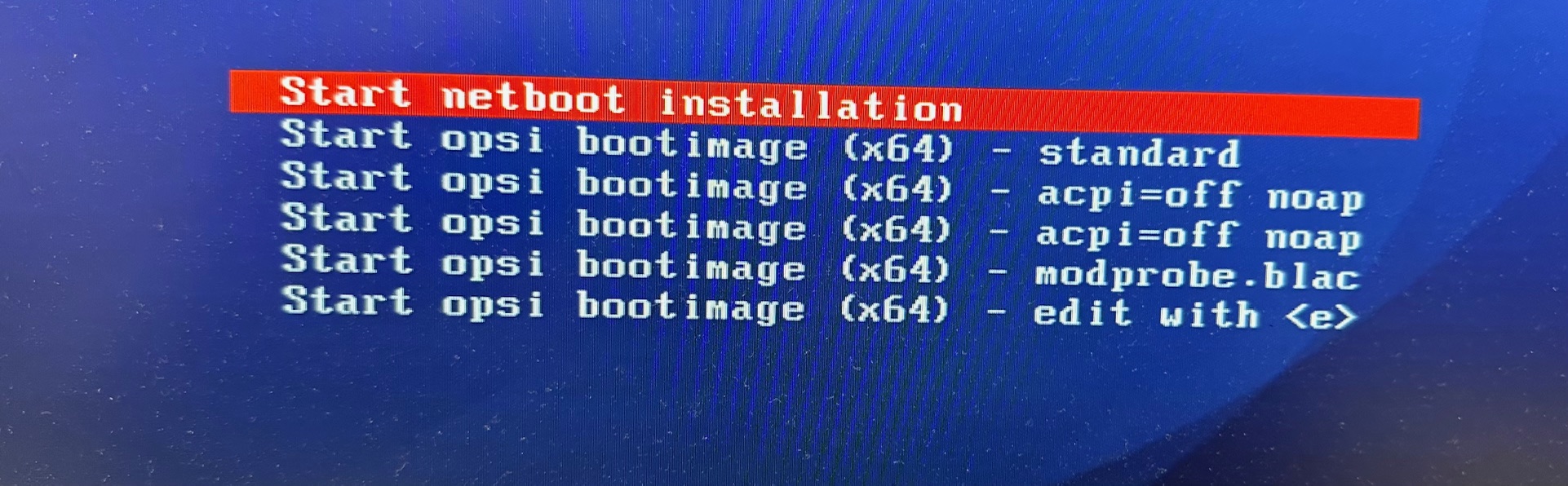

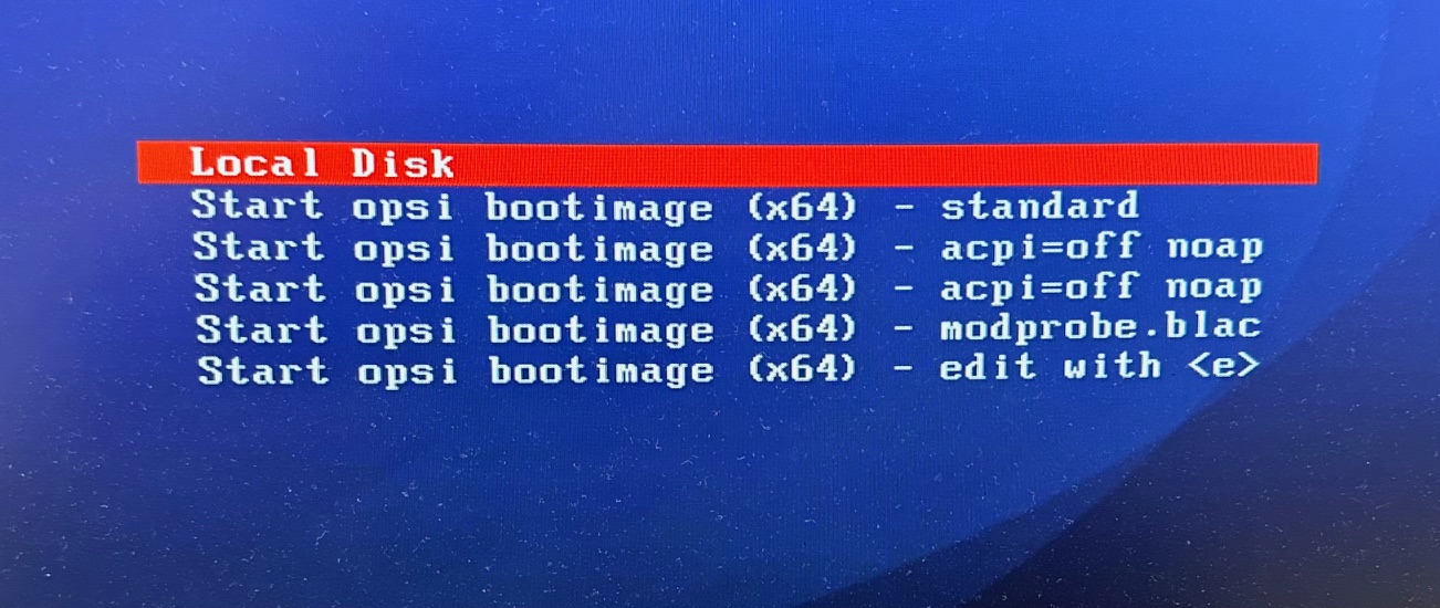

nur taucht bei mir nicht im Menü local boot als erstes auf
(Windows ist installiert Client steht nicht auf setup )
Menü ohne setup.jpg (448.08 KiB) 6623 mal betrachtet
local boot fehlt und somit lädt er den ersten Eintrage
Hier das Menü wenn der Client auf Setup steht
Das ist so ok und funktioniert wie vorher
Menü client auf setup.jpg (472.73 KiB) 6623 mal betrachtet

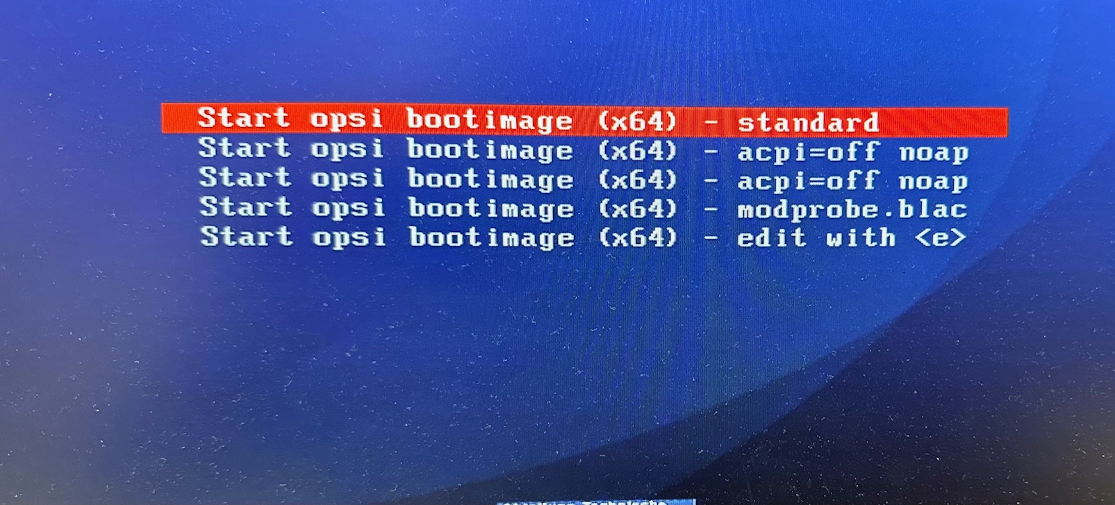

Wenn ich das zwischen rein packe als erster Menü Eintrag dann lädt er Windows von der Platte wenn es installiert ist und wenn ich den client auf setup stelle dann installiert er Windows neu, wie früher auch
menuentry 'Local Disk' {
exit
                else
                                exit
                fi
        fi
fi
        exit
menuentry 'Start opsi bootimage (x64) - standard' {
        set gfxpayload=keep
        linux (pxe)/linux/install-x64 initrd=miniroot-x64 video=vesa:ywrap,mtrr vga=791 quiet splash --no-log console=tty1 console=ttyS0 service=https://i08opsi.informatik.kit.edu:4447/rpc
        initrd (pxe)/linux/miniroot-x64
angepasste gub.cfg.jpg (328.87 KiB) 6623 mal betrachtet
Hi Markus
also der Screenshot vom grub Auswahlmenü nicht gleich aus.
Die Farbgebung ist komisch, die sieht auf meinem Screenshot anders aus als bei Deinem.
AUßerdem fehlt da der Eintrag zum custom Menü und zum UEFI Firmware Setting, siehe mein Screenshot
Poste bitte den kompletten DHCP/TFTP Prozess aus dem syslog
Wie sieht der Inhalt in /tftpboot/linux/pxelinux.cfg aus? also komplett, ab der ersten Anfrage des Clients am Server
