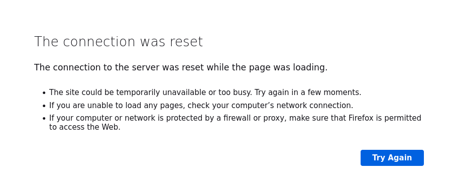

unter 5.2.1 steht, dass man einen installer auf braucht. Wenn ich nun auf die Seite gehe auf dem ich den installer herbekommen sollte bekomme ich folgend Fehlermeldung:

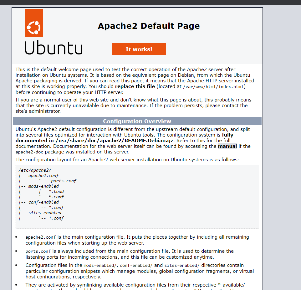

Per Ping Befehl kann ich den Server erreichen und wenn ich die IP-Adresse im Browser eingebe bekomme ich auch folgende Rückmeldung:

es scheint, dass Du lediglich auf die IP oder den Rechnernamen (FQDN sollte funktionieren, sonst hast Du auch noch ganz andere Probleme) auflöst. Das öffnet Dir eine Webseite auf http (dem Standardport 80).
Die opsi-Installation nutzt andere Ports z.B.: 4447 (die genauen Ports, die Du netzwerkweit öffnen solltest, finden sich in der Doku.

Wenn ich den FQDN im Browser eingebe bekomme ich folgenden Fehler:
Ich geh mal davon aus, dass mir meiner FireWall einen Strich durch die Rechnung macht, aber vielleicht weiß hier einer von euch mehr

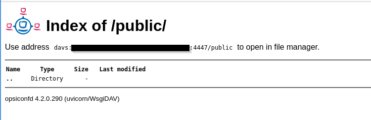

Es lag tatsächlich an den FireWall Einstellungen, allerdings habe ich jetzt ein anderes Problem und zwar ist mein public Ordner leer
Weshalb ich auch den Installer dort nicht finden kann

dann hast du den opsi-client-agent wie im vorherigen Kapitel der Dokumentation beschrieben nicht installiert:
https://download.uib.de/opsi_stable/doc ... l-products
Kurz geht es mit
opsi-package-updater -v --repo uib_windows install

Habe mein Problem gelöst bekommen, durch eine weitere Einstellung in der FireWall ließen sich beim Updaten nicht alle Pakete installieren. Nach dem ich den Server, komplett von der FireWall getrennt, neu aufgesetzt habe funktioniert soweit alles wie es soll.
