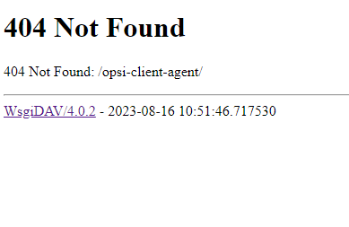

unter 5.2.1 steht, dass man einen installer auf braucht. Wenn ich nun auf die Seite gehe auf dem ich den installer herbekommen sollte bekomme ich folgend Fehlermeldung:

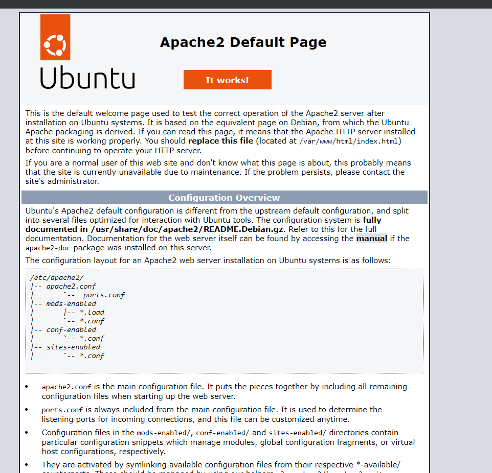

Per Ping Befehl kann ich den Server erreichen und wenn ich die IP-Adresse im Browser eingebe bekomme ich auch folgende Rückmeldung:

es scheint, dass Du lediglich auf die IP oder den Rechnernamen (FQDN sollte funktionieren, sonst hast Du auch noch ganz andere Probleme) auflöst. Das öffnet Dir eine Webseite auf http (dem Standardport 80).
Die opsi-Installation nutzt andere Ports z.B.: 4447 (die genauen Ports, die Du netzwerkweit öffnen solltest, finden sich in der Doku.

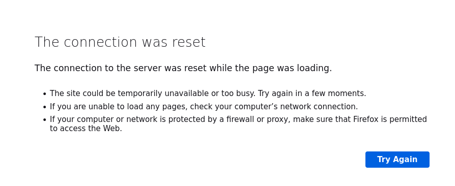

Wenn ich den FQDN im Browser eingebe bekomme ich folgenden Fehler:
Ich geh mal davon aus, dass mir meiner FireWall einen Strich durch die Rechnung macht, aber vielleicht weiß hier einer von euch mehr
Beiträge: 2235
Re: opsi client agent not found
Wurde vielleicht http://... statt https:// verwendet?

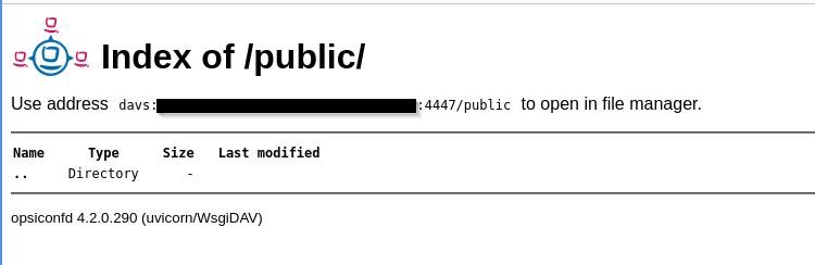

Es lag tatsächlich an den FireWall Einstellungen, allerdings habe ich jetzt ein anderes Problem und zwar ist mein public Ordner leer
Weshalb ich auch den Installer dort nicht finden kann
