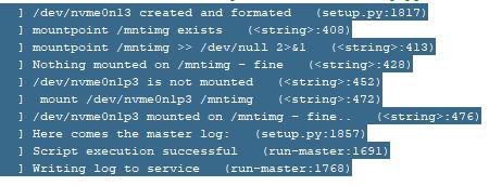

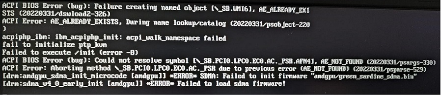

Nach Booten per PXE im Standard-Image erscheint folgende Fehlermeldung:
- anschließend per SSH eine Verbindung hergestellt und mit 'dtach -A /tmp/bootimage master.py' die Installation gestarten.
- Diese läuft durch , PC startet neu und landet im Lenovo Boot Menü Fenster (egal was man auswählt, er startet nicht)
- Anzeige im Opsi-Editor wechselt beim ausgewählten Netbootprodukt von setup auf running (wann weiß ich nicht)
hier mal die letzten 10 Einträge im bootimage log
