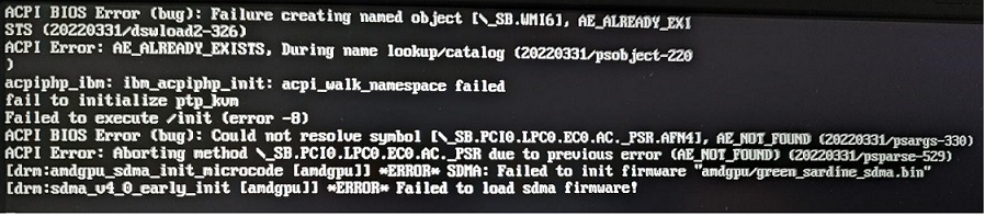

Beim Booten per PXE im dem Standard-Image erscheint folgende Fehlermeldung:
acpiphp_ibm: ibm_acpiphp_init: acpi_walk_namespace failed
fail to initialize ptp_kvm
Failed to execute /init (error -8)
thinkpad_acpi: Unknown/reserved multi mode value 0x0000 type 4, please report this to ibm-acpi-devel@lists.sourceforge.net
Anschließend lässt sich per ssh (ssh root@IP-Adresse -> Passwort: linux123) eine Verbindung herstellen und mit 'dtach -A /tmp/bootimage master.py' die Installation starten.

Bei der ursprünglichen Fehlermeldung erhalte ich jetzt einen neuen Zusatz, welcher auf eine fehlende Firmware hindeutet (AMD Ryzen 5000 Mobile, Lenovo E14 Gen2):
[drm:amdgpu_sdma_init_microcode [amdgpu]] *ERROR* SDMA: Failed to init firmware "amdgpu/renoir_sdma.bin"
[drm:sdma_v4_0_early_init [amdgpu]] *ERROR* Failed to load sdma firmware!
Da es ja scheinbar keinen brauchbaren Append Hostparameter für die grafische Darstellung der Netboot Installation für den AMD Chipsatz gibt, sollte ja als Alternative das Netboot Produkt im ConfigEd auf setup gesetzt werden und "askbeforeinstall" auf False gesetzt werden, damit die Installation zumindest ohne GUI alleine durchläuft.

Nach Booten per PXE im Standard-Image erscheint folgende Fehlermeldung:
- anschließend per SSH eine Verbindung hergestellt und mit 'dtach -A /tmp/bootimage master.py' die Installation gestarten.

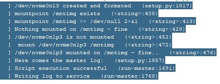

- Anzeige im Opsi-Editor wechselt beim ausgewählten Netbootprodukt von setup auf running (wann weiß ich nicht)
hier mal die letzten 10 Einträge im bootimage log
