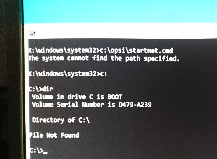

Ich habe folgendes Problem:
Ich Installiere ein win10x64 Image auf einen neues HP Elitebook 840G5 Notebook per Uefi PXE.
Die Installation von Windows 10 läuft einwandfrei durch, nach dem Neustart hängt die Installation das er die startnet.cmd nicht findet auf laufwerk c:\opsi. Was ja klar ist da da jetzt das Windows Installiert ist.
Das Image läuft bei einem älteren Laptop mit PXE Legancy Boot einwandfrei durch.
Im log finde ich keine Fehler.
Warum will er nach der Windows Installation startnet.cmd überhaupt noch starten.
Ich habe alle aktuellen Treiber im WinPE und bei den Additional Treiber hinterlegt.
An was könnte das Problem liegen ?
Danke für jede Hilfe.

Die Windows Installation läuft komplett durch.
Erst nach dem Reboot wenn Windows das erste mal gestartet werden soll und der Opsi Client Installiert wird kommt diese Fehlermeldung.

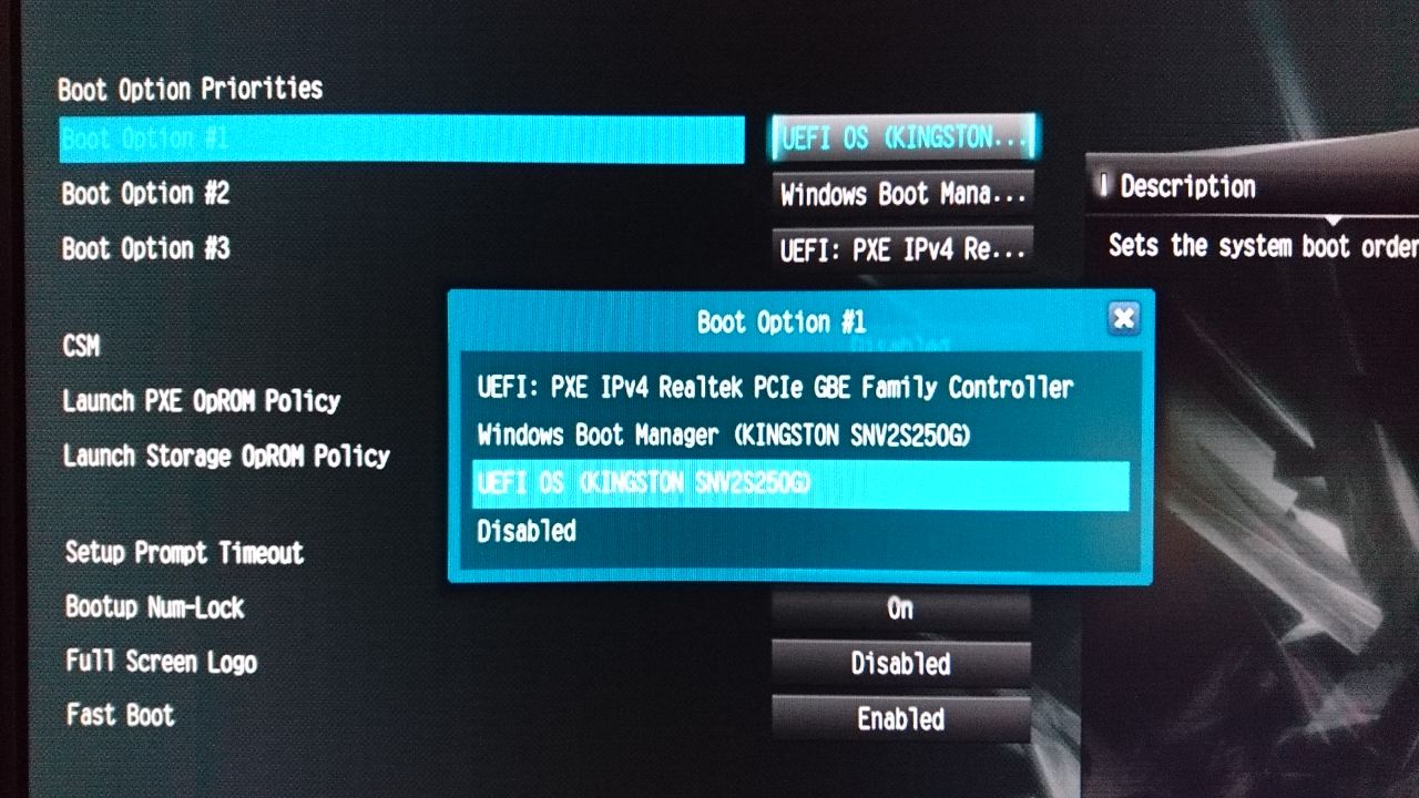

Mit Gigabyte A520M Mainboards hatte ich mit der UEFI-Installation keine Probleme, mit dem AsRock A620M-HDV/M.2+ allerdings wohl!
Nach der durchlaufenen Installation hingen die Systeme immer dort fest:
Im BIOS (der Firmware) Sieht das nach der durchlaufenen Installation wie folgt aus:
Die Frage ist: Warum? Und wer ist schuld? Muss OPSI den Eintrag korrigieren oder ist das ein Microsoft oder gar AsRock Bug!?
Gibt es etwas spezielles wonach ich in den OPSI Logs suchen sollte? Beim überfliegen find ich nichts was dazu passen könnte.
Installiert ist die (bis vor kurzem neueste) Firmware: 1.21 2023/4/28
(die neuere Version ändert vor allem den Überspannungs-Fehler und fügt Support für 24/48 GB Module hinzu)
