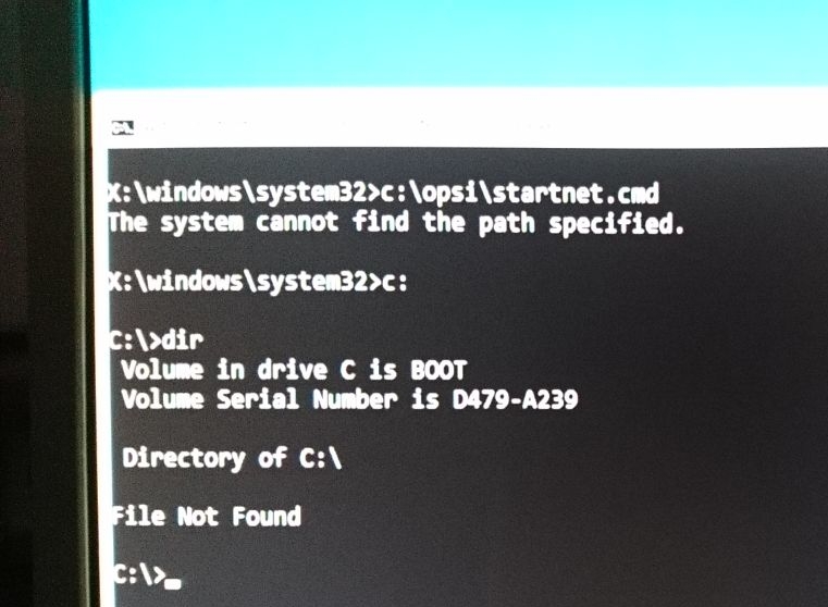

Ich habe folgendes Problem:
Ich Installiere ein win10x64 Image auf einen neues HP Elitebook 840G5 Notebook per Uefi PXE.
Die Installation von Windows 10 läuft einwandfrei durch, nach dem Neustart hängt die Installation das er die startnet.cmd nicht findet auf laufwerk c:\opsi. Was ja klar ist da da jetzt das Windows Installiert ist.
Das Image läuft bei einem älteren Laptop mit PXE Legancy Boot einwandfrei durch.
Im log finde ich keine Fehler.
Warum will er nach der Windows Installation startnet.cmd überhaupt noch starten.
Ich habe alle aktuellen Treiber im WinPE und bei den Additional Treiber hinterlegt.
An was könnte das Problem liegen ?
Danke für jede Hilfe.

Inwieweit äußert sich das, dass " klar ist da da jetzt das Windows Installiert ist."?
Ist die klassische setup.exe schon komplett durchgelaufen mit Erfolgsmeldung?
Normalerweise deutet der Fehler nämlich darauf hin, dass dem WinPE einfach der Netzwerktreiber fehlt. Mittlerweile integriert das WinPE meines Wissens die Netzwerktreiber, die es im Netboot-Verzeichnis findet. Wenn die Treiber aber nicht PE-kompatibel sind, wirst du die ins WinPE integrieren müssen. Im Handbuch steht, wie das geht.
mib1980 hat geschrieben:Ich habe alle aktuellen Treiber im WinPE und bei den Additional Treiber hinterlegt.
Du hast die aktuellen (falls vorhanden)Storage- und Netzwerktreiber schon ins WinPE eingebunden?

Die Windows Installation läuft komplett durch.
Erst nach dem Reboot wenn Windows das erste mal gestartet werden soll und der Opsi Client Installiert wird kommt diese Fehlermeldung.
Ich habe noch diverse Tests gemacht und folgendes noch festgestellt:
- ca. jedes 12 mal läuft die Installation einwandfrei durch
- wenn ich beim Fehler anschließend den Laptop auf Legancy Boot umstelle, wird die Installation sauber abgeschlossen. Heisst Windows das erste mal gestartet und Opsi Agent Installiert.
- Wenn der Laptop im Legancy Bios Läuft Funktioniert die Installation immer einwandfrei
Ich habe das aktuelle HP WinPE Treiberpaket im Windows PE nach Anleitung integriert.
Wirklich Speziell ist dass das Problem nur im Uefi Modus vorkommt mit Legancy Boot nicht.

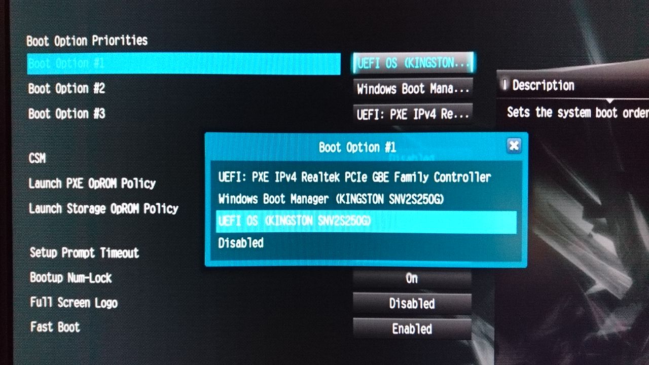

After the first reboot go into the bios and set the first boot device to "windows boot manager" instead of "opsiwinsttemppe" (or whatever it is called).
Otherwise it will start again by trying to start setup from the network, but this does not work of course. If you have this error on screen you can also reboot and enter the bios.

Hallo
Danke für den Input.
Ich habe die Bios Einstellungen Kontrolliert und die Uefi boot priorität ist "windows boot image" an erster Stelle.
Das "opsiwinsttemppe" ist in der Auflistung gar nicht mehr enthalten.
Was ich jetzt festgestellt habe, ich muss nur das Bios öffnen und wieder beenden, Anschliessend wird die Installation sauber abgeschlossen.
Es sieht so aus als ob es geändert wird aber die Einstellung nicht richtig greift.
Kann ich noch was Einstellen oder anpassen damit dies zuverlässig Funktioniert?
Wenn ich 100 Clients Installieren und nach der Windows Installation immer ins Bios muss, ist jetzt nicht so automatisch wie gewünscht.

mib1980 hat geschrieben:Ich habe die Bios Einstellungen Kontrolliert und die Uefi boot priorität ist "windows boot image" an erster Stelle.
That is correct when windows is already installed. It is needed when booting the first time into windows (not the windows PE).
opsi-linux-bootimage (copying drivers)
<reboot 1>
windows PE (starts windows setup)
<reboot 2>
windows (starts from the new installation and continues the setup)
During reboot 2 you enter the bios and then "opsiwinsttemppe" has the highest priority, above windows boot manager. If you don't have it exactly like that it is a different issue.
If you do not change the boot order during reboot 2, the windows PE will be started again, now it doesn't have the startnet.cmd on c:\

prüf doch mal bitte, ob es für das UEFI dieser Geräte Updates gibt.
Das was beschrieben wird klingt nach einem Problem mit UEFI, weshalb sich die Bootreihenfolge nicht anpassen lässt.
Das sollte durch den Hersteller behoben werden - falls es kein Update gibt, würde ich mich ruhig mal dort melden!

Uefi war schon auf dem neusten Stand.
Aber ich konnte das Problem jetzt lösen.
Es muss zwingen das Fastboot im Bios deaktiviert werden, jetzt klappt die Installation problemlos.

Ich erlaube mir mal hier reinzustolpern, da das genau mein Problem ist.
SisterOfMercy hat geschrieben: 26 Jun 2018, 18:33 After the first reboot go into the bios and set the first boot device to "windows boot manager" instead of "opsiwinsttemppe" (or whatever it is called).
Thx al!
That was the problem I was looking for and ends my x hours debugging-sessions.
I epxected it to be a driver problem either in the install or PE image.
Mit Gigabyte A520M Mainboards hatte ich mit der UEFI-Installation keine Probleme, mit dem AsRock A620M-HDV/M.2+ allerdings wohl!
Nach der durchlaufenen Installation hingen die Systeme immer dort fest:
Im BIOS (der Firmware) Sieht das nach der durchlaufenen Installation wie folgt aus:
Die Frage ist: Warum? Und wer ist schuld? Muss OPSI den Eintrag korrigieren oder ist das ein Microsoft oder gar AsRock Bug!?
Gibt es etwas spezielles wonach ich in den OPSI Logs suchen sollte? Beim überfliegen find ich nichts was dazu passen könnte.
Installiert ist die (bis vor kurzem neueste) Firmware: 1.21 2023/4/28
(die neuere Version ändert vor allem den Überspannungs-Fehler und fügt Support für 24/48 GB Module hinzu)
