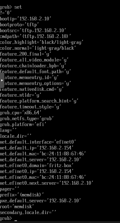

Ich hab mal mit alle Variabeln anzeigen lassen. Leider ist keiner der Werte der richtige - weder bei BIOS noch bei UEFI. Ich brauche als IP
192.168.2.251
2025-01-30 22_42_12-Chat _ Benjamin Jürgens _ Microsoft Teams.png (21.03 KiB) 4393 mal betrachtet
Denke das ich hier in dem Fall einen ganz anderen Ansatz gehen muss, damit das ganze wieder läuft.

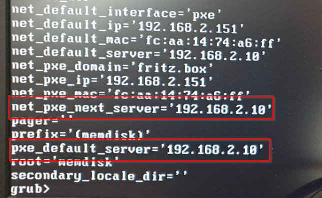

Aber bei BIOS mit Hardware da läuft er auf den Grub - leider aber stimmen die Adressen immer noch nicht
2025-01-31 13_42_35-WhatsApp.png (461.05 KiB) 4238 mal betrachtet

Der gefundene Patch bearbeitet leider nur die EFI Netzwerkkarte mit der Fähigkeit mit einem DHCP Proxy vernünftig zu kommunizieren.
