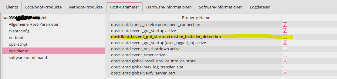

Als Workaround, kann man das Warten auf den TrustedInstaller für einzelne Clients deaktivieren.
Dann kommen sich die Windows-Updates und OPSI-Installationen aber u.U. in die Quere.
Boolean Host-Parameter `opsiclientd.event_gui_startup.trusted_installer_detection = true` anlegen und für einzelne Clients dann auf `false` setzen.
Beim anlegen des Parameters, bleibt der Eintrag rot mit der Meldung "Server kennt diesen Parameter nicht"
Screenshot 2026-04-17 084408.png (15.82 KiB) 7088 mal betrachtet
Mache ich was falsch?
Jetzt hat opsi den Wert doch übernommen und es Funktioniert bei den ausgewählten Clients.
Screenshot 2026-04-17 090503.png (46.66 KiB) 7084 mal betrachtet
Danke!
