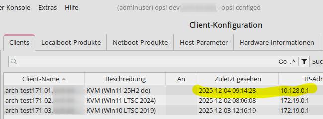

So, die Besonderheiten in unserem Netzwerk (hier werden private Subnetze geroutet, die auch von Docker genutzt werden) ist über die `/etc/docker/daemon.json` gelöst, der OPSI-Docker nutzt jetzt ein definitiv nicht geroutetes Subnetz...
ABER das Problem existiert leider immer noch...
Der gelb markierte Client hat jetzt die neue IP der Docker-Bridge mit "10.128.0.1". Ein
'on_demand' Event funktioniert nicht.
Erst wenn ich wie vorgeschlagen, den OPSI-Dienst auf IPv4 pinne, ändern sich die Dinge...

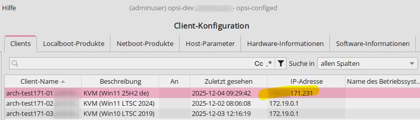

opsi-server:
    ports:
      - "<ipv4-docker-host>:4447:4447"
Nun wird die korrekte IPv4 des Client angezeigt. Ein 'on_demand' funktioniert nun auch...
ABER eine grüner Haken in der Spalte "An" fehlt noch immer.
Wie bekommt man Docker & OPSI & IPv6 zum Laufen?
