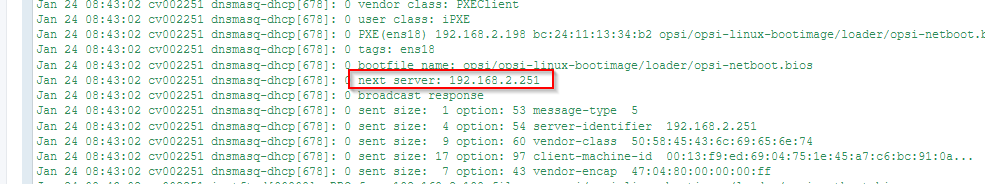

An sich scheint es kein Problem mit dnsmasq zu sein, weil ja die Option "next server" laut log gesetzt wird:
2025-01-24 16_08_40-forum.opsi.org - Antwort erstellen – Mozilla Firefox.png
2025-01-24 16_08_40-forum.opsi.org - Antwort erstellen – Mozilla Firefox.png (23.07 KiB) 3926 mal betrachtet

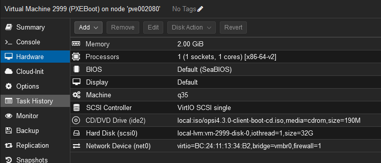

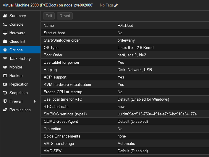

Der VM-Client sieht wie folgt aus:
2025-01-28 12_00_06-pve002080 - Proxmox Virtual Environment – Mozilla Firefox.png
2025-01-28 12_00_06-pve002080 - Proxmox Virtual Environment – Mozilla Firefox.png (20.88 KiB) 3786 mal betrachtet
2025-01-28 12_00_23-pve002080 - Proxmox Virtual Environment – Mozilla Firefox.png
2025-01-28 12_00_23-pve002080 - Proxmox Virtual Environment – Mozilla Firefox.png (25.46 KiB) 3786 mal betrachtet

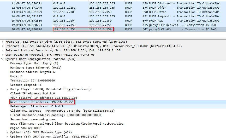

Ich hab jetzt mal eine Wireshark laufen lassen und an sich sieht alles gut aus:
DHCP/DHCPProxy übergeben die Adresse "NEXT SERVER" korrekt
2025-01-29 10_19_02-2999.pcap.png (43.6 KiB) 3682 mal betrachtet

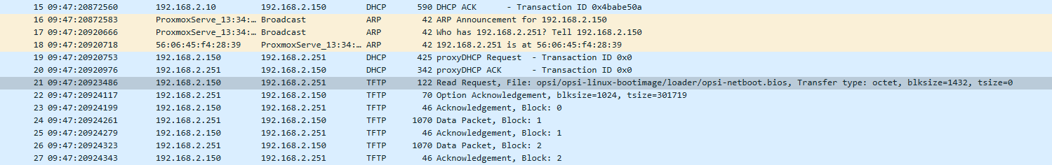

Dann beginnt ganz normal die Übertragung der Daten per TFTP
2025-01-29 10_21_12-2999.pcap.png (31.52 KiB) 3682 mal betrachtet

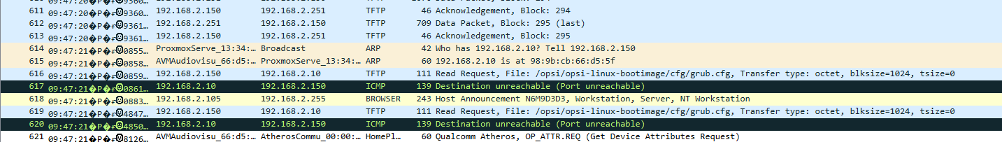

Erst dann, wenn dann wieder eine weitere Datei geladen werden soll, dann fragt er zunächst nach der falschen IP (.2.10 statt .2.251) und findet dann nicht die Datei
2025-01-29 10_22_06-2999.pcap.png (36.44 KiB) 3682 mal betrachtet

Ergebnis:
BIOS in VMs geht - sogar zuverlässig und nach mehrmaligen Neustarts von PVE und/oder Client
BIOS mit Hardware geht nicht - es kommt zwar die Anfrage an, aber so wie es aussieht, bekommt der Client keine Antwort. Hab auf dem PVE Host den Dienst pve-firewall gestoppt - aber trotzdem kommt nichts an - ich werde dass noch prüfen mit wireshark
UEFI geht weder als VM noch als Hardware

Hier folgendes als Ergebinis meiner Nachforschungen:
dnsmasq als DHCP-Proxy mit der Verwendung von Grub GEHT NICHT (aktuell). Das Problem ist seit 2019 bekannt und wurde bisher in keiner Version von Grub "gefixt"
Zitat:
In the rescue shell, I see that $net_efinet0_dhcp_server_name has the correct proxyDHCP=TFTP server IP, but grub is using $net_default_server instead, which has the real DHCP server IP, which is not a TFTP server.
https://savannah.gnu.org/bugs/index.php?55636
D.h.: Mit OPSI 4.3 ist dnsmasq als DHCPProxy nicht mehr nutzbar. Vielleicht hilft dem einem oder anderen dieser Hinweis bei der Fehlersuche.
