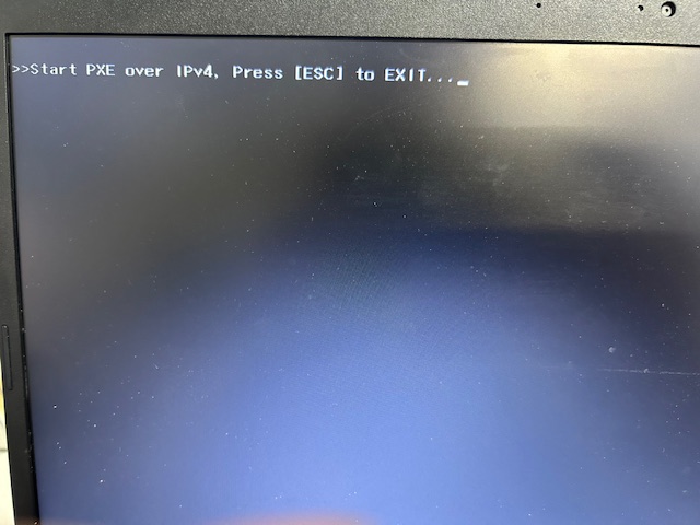

wenn gar nichts am TFTP ankommt, müsstest du mal schauen ob der DHCP den Eintrag "nextserver" nutzt und so auf die IP Adresse vom opsi Server verweist.

Klingt stark nach "DHCP nicht angepasst". S.o. oder das Handbuch noch mal genau studieren.
"Selber bauen" ist da nicht schlecht, weil man alle Schritte abläuft und auch im detail sieht, wie das Ganze arbeitet.
Evtl. ist ein Foto vom Bildschirm sinnvoll. Auch da gibt es Fallen: Boot via IPv6 oder HTTP statt PXE...

Der Bildschirm für den PXE-Boot sieht so aus
opsi Bildschirm PXE-Boot.jpeg (75.1 KiB) 4900 mal betrachtet

Wenn da nicht mehr kommt, sieht die Ursache nicht nach OPSI selber aus.
