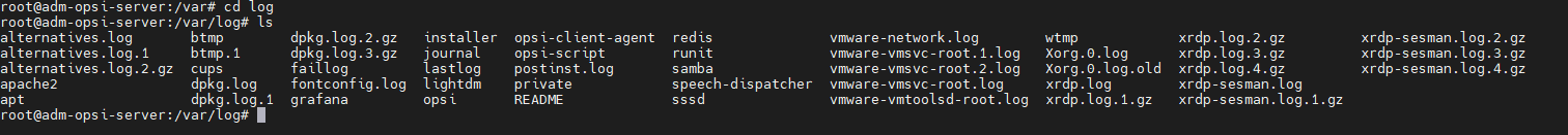

Auf dem Verzeichnis ist kein Antivierenprogramm, jedoch existiert der /var/log/syslog nicht bei mir.
Habe die fertige VM benutzt jedoch denke ich ich hab noch etwas vergessen?

in der VM sollte die Datei /var/log/syslog vorhanden sein.
Eventuell ist sie als adminuser nicht les- bzw einsehbar. Als Benutzer root geht es.

Jedoch die syslog Datei ist kommischerweise verschwunden.
