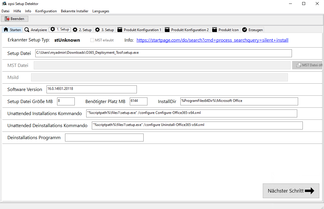

johnydo hat geschrieben: 11 Apr 2022, 18:50 ich verstehe nur nicht warum das nicht auch genau so beim deinstallieren funktioniert?
ich kenn nur 24/7 von O365 keine Ahnung und das unten geschriebene ist alles Mervutung Kugelkristall lesen.
* Logfiles lesen
* das opsiscript ansehen - notfalls hier posten
* das uninstall xml überprüfen
* evtl. mag der den Namen (superlang) nicht
* dann ich mag diese Krücken nicht - ohne zu wissen was das Tool für ein script aus dem Bildschirm zaubert ist das doch alles *mäh*
'* Warum steht da z.B ein Wert in deinstallations Programm? Ich würde den rauslassen - der ist bestimmt nur für reine echte uninstall.exe fedacht.
Re: Problem mit Office 365 Installation
Verfasst: 11 Apr 2022, 21:09
von johnydo
klar, im Normalfall installiert man Office nur. Eine Deinstallation benötige ich eigentlich nicht, aber dennoch würde ich es gerne einrichten das es funktioniert :).
Generell können meine Skripte nicht so falsch sein da die Installation funktioniert.
So habe ich es aktuell konfiguriert und zumindest kann ich es damit installieren.
"%scriptpath%\files1\setup.exe" /configure Configure-Office365-x64.xml
Die "setup.exe" liegt im opsi_depot Ordner unter ms-o365-x64-22031502820160\files1\setup.exe dort liegen auch die beiden XML Files für Installation (Configure) und Deinstallation (Uninstall). Die Officeinstallationsdateien liegen im Unterordner ms-o365-x64-22031502820160\files1\Office\Data
Bei der Installation vom Paket sehe ich das der OPSI Agent sich das Paket aus dem UNC Path holt und mit der dortigen Configure-Office365-x64.xml startet.

johnydo hat geschrieben: 11 Apr 2022, 18:50 Hi,
das hatte ich schon gelesen. Das Officepaket habe ich bereits komplett Offline heruntergeladen und in dem XML als Quelle angegeben. Die Installation funktioniert so auch und Office wird von einem UNC Pfad installiert. Dafür verwende ich diesen Command:
"%scriptpath%\files1\setup.exe" /configure SBS-Configure-Office365-x64.xml
