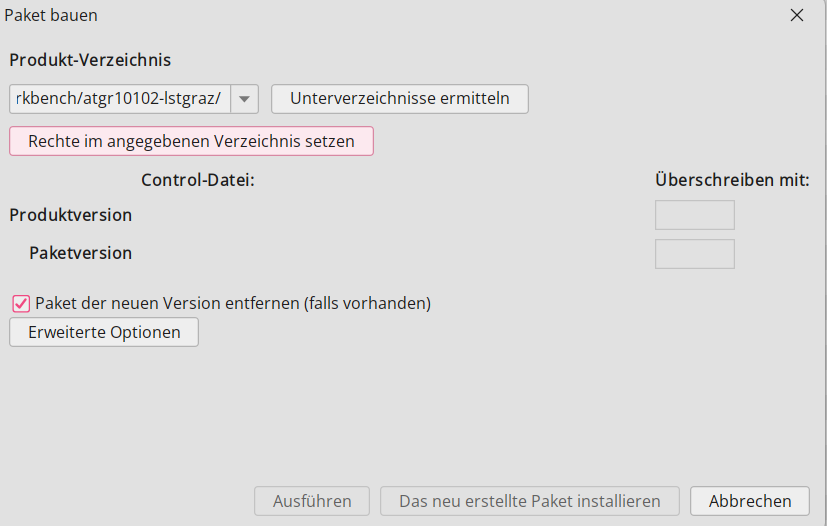

ich habe das Problem, das wenn ich über die Opsi-configed Oberfläche Pakete bauen möchte, lässt er mich nicht auf ausführen klicken.
Er fühlt die Daten nicht automatisch aus.
Komischerweise ist es aber so, wenn ich dann opsi-configed so 3-5 mal äöffne schließe etc dann klappt es wieder.
Das ist sehr nervig, da nicht alle Kollegen zugriff auf den Server haben und dort die COMMANDS händisch ausführen können.
Bitte um Info was zu tun ist.
hier füllt er nichts aus
