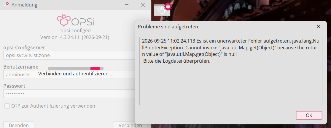

Leider kann ich mich mit dieser Version nicht anmelden.
Ich habe iHnen ein SCreenshot eingefügt
Screenshot 2026-09-25 110253.png (125.06 KiB) 97 mal betrachtet

Hallo dario-lst,
ich denke, ich habe nun eine Version, die beide Fehler - auch den neuen - nun behebt.
https://nextcloud.uib.de/s/sQDcyE9BRHRjMqD
