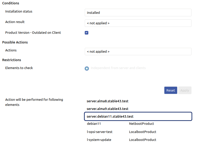

ich hoffe es ist kein Layer 8 Problem, in der WebGUI filtert m.M.n. die Funktion "Products Quick Actions" falsch, siehe begefügtes Dokument

Wunsch: Ev. könnte man im Fenster "Product Quick Actions" auch noch das gewählte Produkt einblenden

Randbemerkungen:
* Die Auswahl der Produkte hat keinen Einfluss auf die Quick Actions.
* Wenn man in der QuickAction Übersicht auf einen Client klickt (vgl im angehängten Bild "server.debian11..."), sollte man die Produkte sehen, die mit den obigen Einschränkungen gefunden wurden. In der nächsten größeren WebGUI Version (4.3.48 oder höher) wird das direkt als Tabelle angezeigt werden (mit den Spalten: clientId | productid | version | actionRequest | installationsStatus)
Zum Eigentlichen Problem: Ich kann hier nachvollziehen, dass der "veraltet"-Schalter nicht korrekt funktioniert. Ich werde das auf die Todo Liste setzen. Ich nehme an, dass es ebenfalls in der nächsten Größeren WebGUI Version behoben sein wird.
Beste Grüße,
Anna
