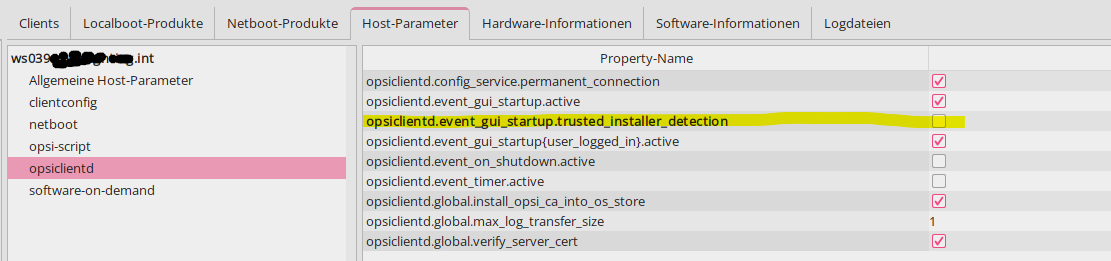

j.schneider hat geschrieben: 16 Apr 2026, 07:51 Auf den betroffenen Clients erkennt der opsi-client-agent einen laufenden TrustedInstaller.
Was der TrustedInstaller in diesem Moment treibt, ist nicht so einfach zu ermitteln.
Wir konnten das Problem in unseren Tests bisher noch nicht reproduzieren.
Im Rahmen eines Support-Vertrages könnten wir uns die Ursache auf den betroffenen Clients einmal genauer anschauen.
Als Workaround, kann man das Warten auf den TrustedInstaller für einzelne Clients deaktivieren.
Dann kommen sich die Windows-Updates und OPSI-Installationen aber u.U. in die Quere.
Boolean Host-Parameter `opsiclientd.event_gui_startup.trusted_installer_detection = true` anlegen und für einzelne Clients dann auf `false` setzen.
Beim anlegen des Parameters, bleibt der Eintrag rot mit der Meldung "Server kennt diesen Parameter nicht"
Screenshot 2026-04-17 084408.png (15.82 KiB) 7085 mal betrachtet
Mache ich was falsch?

holgy58 hat geschrieben: 17 Apr 2026, 08:12
Jetzt hat opsi den Wert doch übernommen und es Funktioniert bei den ausgewählten Clients.
Screenshot 2026-04-17 090503.png (46.66 KiB) 7081 mal betrachtet
Danke!
