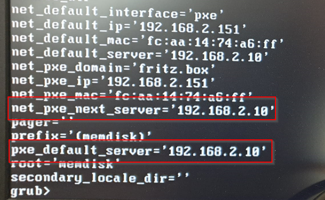

Ich hab mal mit alle Variabeln anzeigen lassen. Leider ist keiner der Werte der richtige - weder bei BIOS noch bei UEFI. Ich brauche als IP
192.168.2.251
2025-01-30 22_42_12-Chat _ Benjamin Jürgens _ Microsoft Teams.png (21.03 KiB) 4386 mal betrachtet
Denke das ich hier in dem Fall einen ganz anderen Ansatz gehen muss, damit das ganze wieder läuft.
Re: [Gelöst] Nach Update auf 4.3 kein PXE-Bootmenü mehr (dnsmasq DHCPProxy)
ich habe noch etwas gegraben und einen Patch im debian Projekt gefunden der die Verwnedung von einem Proxydhcp ermöglichen soll.
Falls du den proxy DHCP noch hast, lade dir Dir Datei herunter: https://nextcloud.uib.de/s/ZFJP7j7CDSciFGt
Der Grub wird in die shell booten und du kannst mal mit "set" schauen ob der next_server bzw server Eintrag nun die korrekte IP anzeigt.

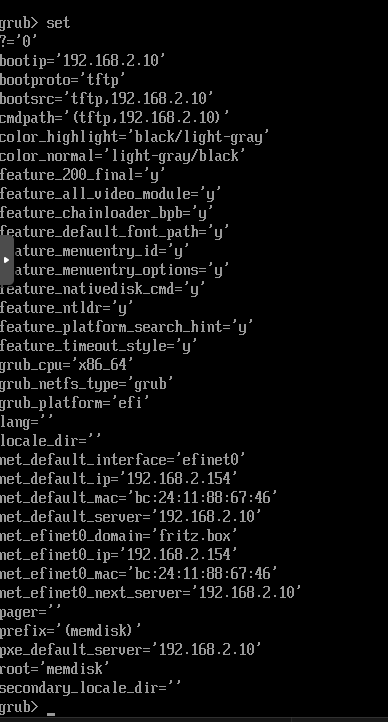

Beitrag von MyKey0815 »
Ich hab alle Dateien aus dem File ins loader-Verzeichnis kopiert
Bei UEFI klappt es perfekt - OPSI Bootmenu kommt
Bei BIOS (VM) kommt nur ein blinkender Cursor - kann da leider nichts eingeben oder machen

Aber bei BIOS mit Hardware da läuft er auf den Grub - leider aber stimmen die Adressen immer noch nicht
2025-01-31 13_42_35-WhatsApp.png (461.05 KiB) 4231 mal betrachtet
danke für das Feedback.
Der gefundene Patch bearbeitet leider nur die EFI Netzwerkkarte mit der Fähigkeit mit einem DHCP Proxy vernünftig zu kommunizieren.

Ja, scheint so zu sein.
Aber Danke für die Anpassung - hätte ja "klappen" können
