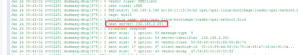

Ich möchte hier nur eines nochmal ausdrücklich erwähnen:
Es geht hierbei um das Standard-PXE-Menü - also das, wo man zwischen "booten von HD" und "Booten mit Opsi" wählen kann. Also das, was prüft, ob ein Netzwerk-Boot aktiviert wurde.
Der Client ist also noch nicht in OPSI in der Datenbank und soll nun per Hardware-Invent die erstmalige Datenübetragung machen (als nächster Schritt folgt dann die Konfiguration der Pakete. Dann nochmal neustart und dann wird win11 installiert - so unser Plan)
An sich scheint es kein Problem mit dnsmasq zu sein, weil ja die Option "next server" laut log gesetzt wird:

Trotzdem hier meine dnsmasq.conf

port=0
# Log lots of extra information about DHCP transactions.
log-dhcp
log-queries
# This range(s) is for the public interface, where dnsmasq functions
# as a proxy DHCP server providing boot information but no IP leases.
# Any ip in the subnet will do, so you may just put your server NIC ip here.
dhcp-range=192.168.2.0,proxy
# BIOS
dhcp-match=set:bios,60,PXEClient:Arch:00000
dhcp-boot=tag:bios,opsi/opsi-linux-bootimage/loader/opsi-netboot.bios,,192.168.2.251
# UEFI x86
dhcp-match=set:efi32,60,PXEClient:Arch:00002
dhcp-boot=tag:efi32,opsi/opsi-linux-bootimage/loader/shimx64.efi.signed,,192.168.2.251
# UEFI x86 (Alternate)
dhcp-match=set:efi32-1,60,PXEClient:Arch:00006
dhcp-boot=tag:efi32-1,opsi/opsi-linux-bootimage/loader/shimx64.efi.signed,,192.168.2.251
# UEFI x64
dhcp-match=set:efi64,60,PXEClient:Arch:00007
dhcp-boot=tag:efi64,opsi/opsi-linux-bootimage/loader/shimx64.efi.signed,,192.168.2.251
# UEFI x64 (Alternate 1)
dhcp-match=set:efi64-1,60,PXEClient:Arch:00008
dhcp-boot=tag:efi64-1,opsi/opsi-linux-bootimage/loader/shimx64.efi.signed,,192.168.2.251
# UEFI x64 (Alternate 2)
dhcp-match=set:efi64-2,60,PXEClient:Arch:00009
dhcp-boot=tag:efi64-2,opsi/opsi-linux-bootimage/loader/shimx64.efi.signed,,192.168.2.251
# HTTP(s) Booting
#dhcp-match=set:http,60,HTTPClient*
#dhcp-boot=tag:http,http://192.168.50.83:4433/netboot.xyz.efi
#dhcp-option=tag:http,60,HTTPClient
Ergebnis:
BIOS in VMs geht - sogar zuverlässig und nach mehrmaligen Neustarts von PVE und/oder Client
BIOS mit Hardware geht nicht - es kommt zwar die Anfrage an, aber so wie es aussieht, bekommt der Client keine Antwort. Hab auf dem PVE Host den Dienst pve-firewall gestoppt - aber trotzdem kommt nichts an - ich werde dass noch prüfen mit wireshark
UEFI geht weder als VM noch als Hardware
