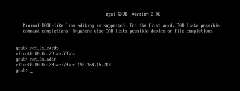

wegen dem "kaputten" Client.
Probiere doch bitte die opsi-netboot-debug.bios von hier aus (https://nextcloud.uib.de/s/Z8FT3dyC4gAJpgc)
Diese sollte direkt in eine grub shell booten
Du kannst dann mal folgende Befehle eingeben
echo $cmdpath
net_ls_cards
net_ls_addr
Da sollte die eine efinet Netzwerkkarte mit IP anzeigen, wie im Anhang.
Falls nicht: probiere den Befehl noch aus
net_dhcp
Damit sollte eine DHCP Anfrage im Grub gemacht werden
Versuche zudem noch manuell das Configfile, welches im normalen Modus automatisch geladen wird, zu laden.
configfile (memdisk)/embedded-grub.cfg
Wenn etwas nicht klappt, sollte es eine Fehlermeldung geben.
Wenn alle Stricke reißen, kann zu beginn noch
set debug=all
vor den anderen Befehlen angegeben werden, das sorgt aber für verdammt viel Output.
Bildschirmfoto 2024-01-25 um 13.36.24.png (40.39 KiB) 828 mal betrachtet
