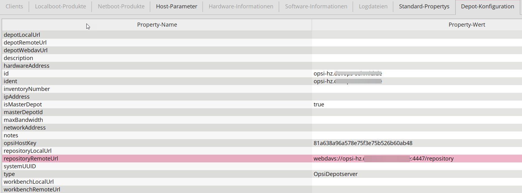

in der Depot-Konfiguration fehlen wohl einige Werte (z.B. repositoryRemoteUrl).
Die kann man beispielsweise über den configed nachtragen.
Wie wurde das Depot angelegt?
An der Stelle müssen wir wohl auch noch etwas Nachbessern.

Okay,
ich hab das Depot via AdminUI (web) angelegt.
Im Anhang die Konfiguration, wobei ich repositoryRemoteUrl ergänzt habe.
