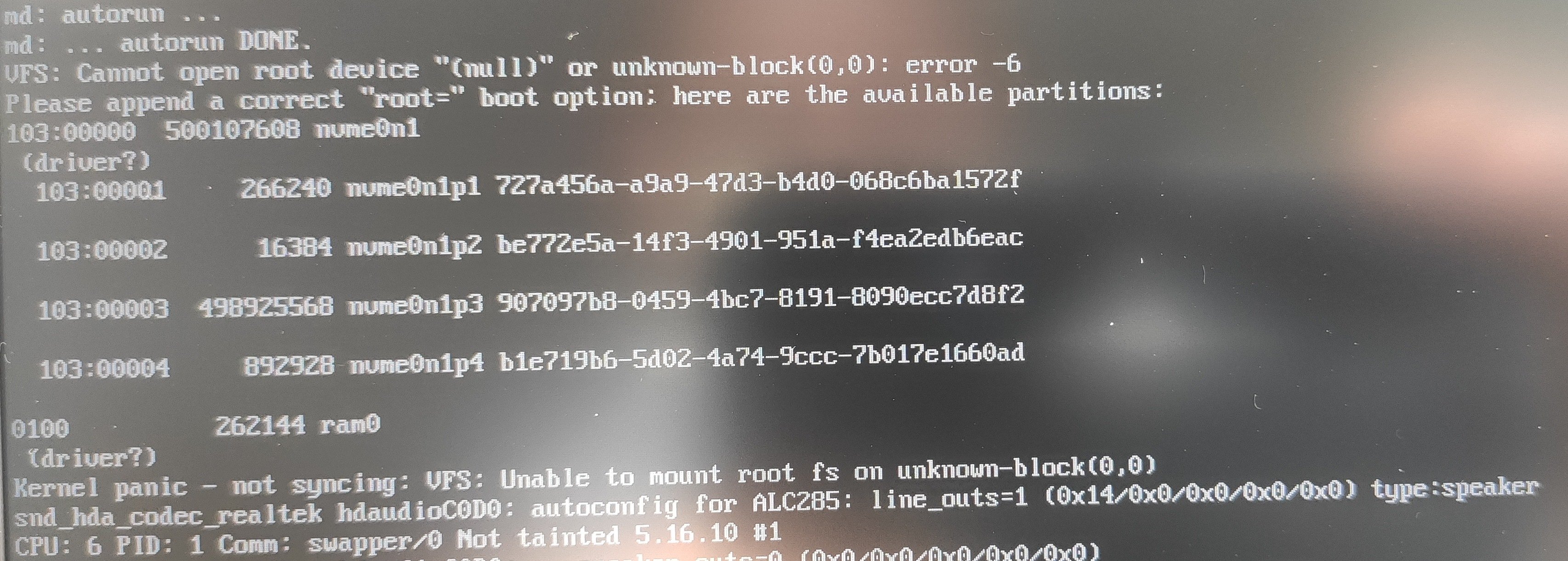

UEFI-Netboot auf HP 840G8 schlägt fehl, Can’t allocate initrd
Hallo, gestern habe ich ein neues HP 840G8 Laptop bekommen, leider funktioniert die net-secureboot-installation nicht. Es erscheint kurz die Fehlermeldung: Can’t allocate initrd, dann bekommt der Kernel natürlich Panik ohne rootfs, siehe Bild. Ich habe auch verschiedene ältere Boot-CDs vom USB-Stick probiert, ich habe keine funktionierende gefunden. Dann habe ich Ubuntu21 probiert, das booted von USB. Vermutlich ist das wieder ein "ungewöhnliches" Bios und der OPSI-UEFI-Grub kommt nicht klar. Hatte schon jemand dieses Problem? Ich bekomme auch noch ein HP Zbock G8, da findet man ähnliche Probleme mit Netboot im Netz. Gibt es eine neuere Boot-CD? Gruß Sigi
- panic.jpg (883.61 KiB) 4156 mal betrachtet

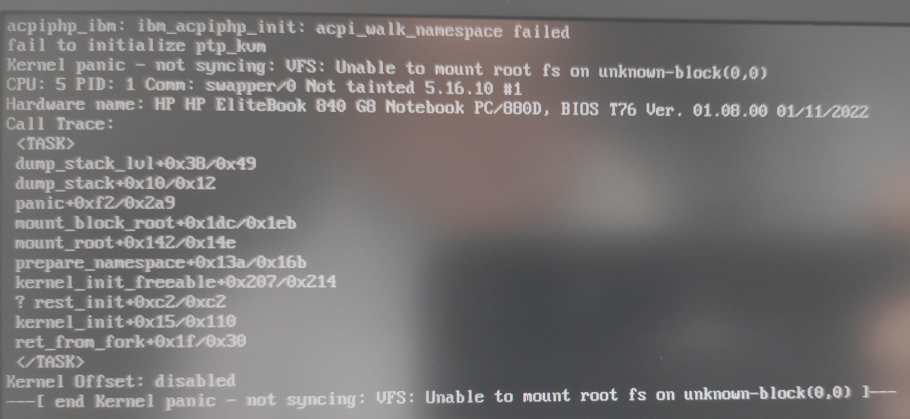

Ich habe nochmal alle Kombinationen von Kernel-Parametern probiert, auch acpi=off und noapic einzeln, keine Änderung. Ohne "quiet" kommt etwas mehr Info (driver?). Noch jemand eine Idee?
- panic.jpg (876.48 KiB) 4074 mal betrachtet

Are you using an up to date bootimage?
skoloschin
- Beiträge: 55
- Registriert: 25 Nov 2009, 09:35
Re: UEFI-Netboot auf HP 840G8 schlägt fehl, Can’t allocate initrd
yes, I tested the new one from febr. Now I disabled secure boot, and the first error is: "out of memory". It really seems to be a similar error to viewtopic.php?p=55327&hilit=no+space+left#p55327 , but I have the same error while booting the CD-Image from USB (created with rufus or unetbootin). The OPSI ramdisk is about 150 mb, ubuntu 21.10 uses 70 mb for the initrd, and it works. Somehow the HP UEFI limits the ramdisk size - strange....
