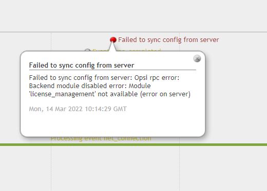

ich habe seit neuestem das Problem, dass die vom WAN-Modul gecachten Produkte nicht mehr installiert werden. Beim Neustart eines Rechners kommt kein Hinweis, dass Produkte zur Installation anstehen.
Die Info-Seite des Clients zeigt dann den Fehler "Failed to sync config from server". Die Details zeigen folgendes.
Failed to sync config from server.jpg (21.2 KiB) 2409 mal betrachtet
Anscheinend funktioniert jetzt die Lizenzüberprüfung nicht mehr richtig.
Am 9. März kam die Info, dass die Lizenzprüfung geändert wurde. Alte Modules-Dateien sollten aber noch funktionieren.
Dies ist bei uns offensichtlich nicht der Fall. Wir haben jedenfalls ausreichend Lizenzen. Diese werden im Configed auch angezeigt.
Manchmal kommt der Fehler nicht. Dann funktioniert auch die Installation der Pakete.
Alle Softwarestände sind aktuell!

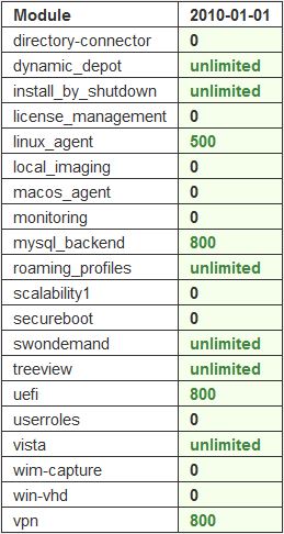

was sagt die Lizenz-Übersicht unter:
https://<configserver>:4447/admin/#licensing
Ludwig O.
Beiträge: 23
Registriert: 13 Jul 2021, 07:39
Re: WAN-Modul Failed to sync config from server
Beitrag von Ludwig O. »
Die Lizenzübersicht zeigt folgendes:
Admin page.jpg (36.29 KiB) 2399 mal betrachtet
Ludwig

Bitte einmal die opsiclientd.log an support@uib.de schicken.
Beiträge: 2227
Das Problem ist mit der opsiconfd-Version 4.2.0.246.
Diese befindet sich aktuell im experimental-Repo und wird heute als stable released.
