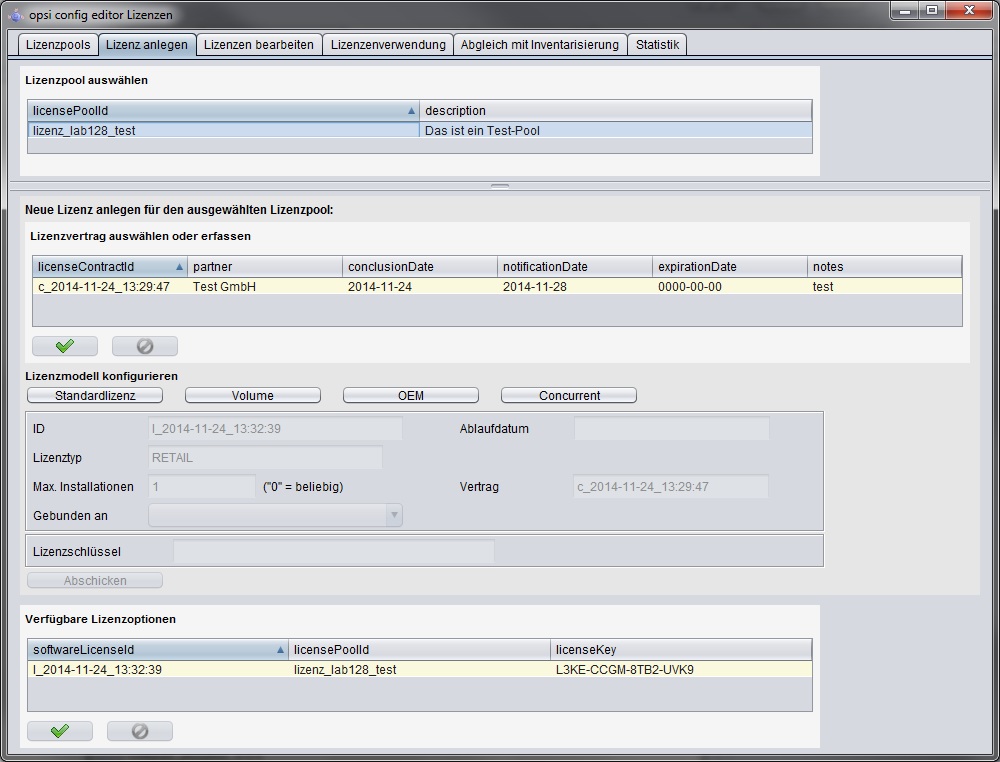

Ich möchte das Thema noch mal pushen, da ich momentan nicht weiter komme.
Eigentlich will ich im Opsi nur den Lizenz-Key eintragen und mir die Rechner anzeigen lassen wo die Lizenzen installiert sind, ohne sie zwingend an ein Opsi-Paket zu koppeln.
Ich habe das mit einer 7 tägigen Trial Version von der Software Lab128 (http://www.lab128.com/) auprobiert, da ich dort einen Trial-Key bekomme, den ich testweise auslesen will.
So bin ich vorgegangen:
Ich habe das Programm mit dem Trial Key auf einem Testrechner installiert, einen SW_Audit gemacht, aber es wird mir nicht angezeigt, dass der Rechner diese Lizenz hat (Siehe letztes Bild)
Kann mir irgendeiner dabei helfen?

wolfbardo
Beiträge: 1413
Re: Frage zur Lizenzmanagement-Erweiterung
Beitrag von wolfbardo »
Hallo D1Ck3n,
[quote="D1Ck3n"
D1Ck3n[/quote]
man muss in dieser Maske unten dem Lizenzpool lizenz_lab_128 aus der Inventarisierung eine Windows software zuordnen.
Hilft das?
Gruss
Bardo Wolf
D1Ck3n
Beiträge: 191
Registriert: 15 Mär 2013, 11:05
Beitrag von D1Ck3n »
Das Problem ist, dass die dazu passende Software dort nicht aufgelistet wird.

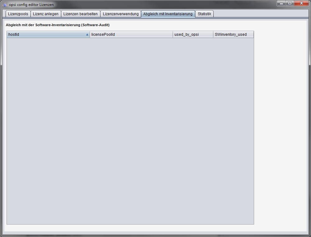

D1Ck3n
Beiträge: 191
wolfbardo hat geschrieben:Hallo D1Ck3n
D1Ck3n hat geschrieben: Die software wird normal im Software-Inventory angezeigt, aber im Lizenz-Management nicht mehr.
prima, dann muss Sie auch spätestens nach einem Neustart des opsi-configed im genannten Reiter auswählbar und dem Lizenzpool zuweisbar sein,
Hilft das?
Gruss
Bardo Wolf
Mittlerweile klappt es, aber ich sehe da nur, dass die Software mit irgendeiner Lizenz auf einem bestimmten Rechner installiert ist. Dat der Rechner die Lizenz nicht mehr, wird unter "Abgleich mit Inventarisierung" immer noch angezeigt, dass der Rechner eine Lizenz aus dem Pool hat, obwohl das nicht stimmt.
Dazu kommt, dass ich nicht sehen kann, welcher Rechner, welche Lizenz hat :(
