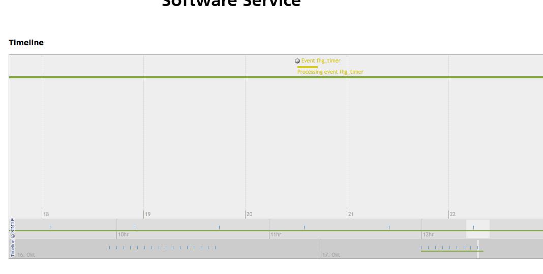

laut dem Log ist kein event aufgetreten. Also weder ein event_timer noch ein event_net_connection
Sicher das du eine solche Time Line wie diese nicht aufrufen kannst?

tobias hat geschrieben:laut dem Log ist kein event aufgetreten. Also weder ein event_timer noch ein event_net_connection
Wenn ich das versuche auf zu rufen kommt erst eine Sicherheitswarnung (Wie üblich beim FF) nachdem ich eine Ausnahme zugelassen habe kommt "Not Found. The resource /info.html cannot be found."

Hier sind die Events
