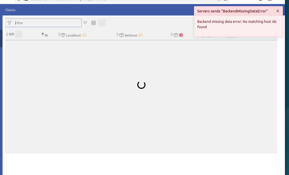

Ich habe nach aufsetzen meines Servers diese Fehlermeldung auf der Weboberfläche und weiß nicht wie ich es beheben soll.

Der Fehler tritt nur auf wenn ich die Webgui per Hostnamen aufrufe, wenn ich sie per localhost aufrufe passiert dass nicht.

Kannst du die über die IP Adresse des Servers erreichen?
Dann hast du evtl. ein DNS Problem im eigenen Netz.

OpsiProjekt hat geschrieben: 05 Mai 2026, 10:09
danke für die Fehlermeldung.
Die neue 4.3.48er-Version der OPSI-WebGUI wurde gestern veröffentlicht und enthält viele Verbesserungen und Fehlerbehebungen.
Der gemeldete Fehler sollte damit behoben sein.
