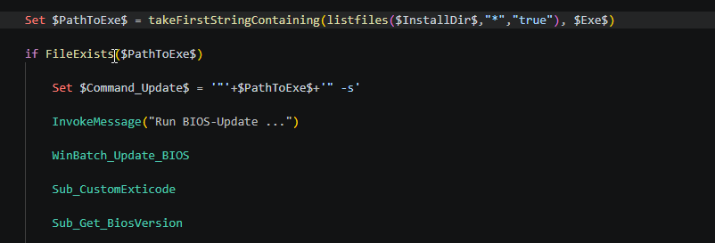

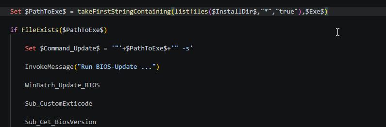

Mir sind noch weitere sympatex-highlight Fehler aufgefallen:
Was sollte passieren?
Highlighting von nativen opsi-script-funktionen
Was ist passiert?
Sind im Log Fehlermeldungen zu sehen?
-> sub_<Funktionname>
-> WinBatch_*
-> Registry_*
Siehe angehängt screenshot
Die oben genannten Funktionen werden vom Erweiterung nicht gehightlightet
Mit welchen Schritten kann das Problem nachgestellt werden?
Aufruf der genannten Funktionen.
Bei welche Versionen der beteiligten Komponenten tritt das Problem auf?
Stelle sicher, dass es die aktuellen Versionen aus den stable-Bereichen sind!
uib.opsi-script - Version: 0.1.10
Viele Grüße!
Patrick

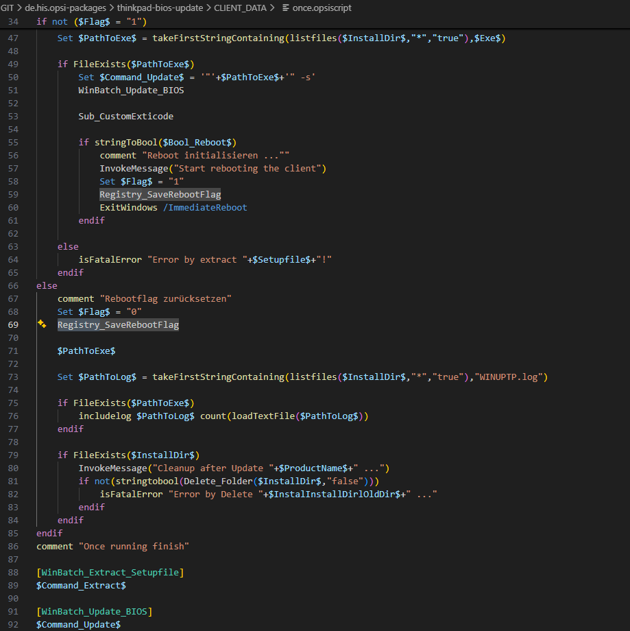

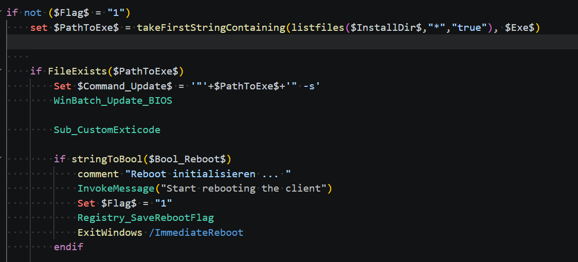

Hallo Patrick,
kannst du mal in Zeile 47 vor dem $Exe$ am Ende der Zeile noch ein Leerzeichen machen?

Aaaah. Ein Leerzeichen vor dem Variabel "$Exe$" löst das Problem.
