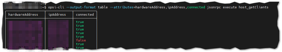

zum testen als table dir das Ergebnis anzeigen lassen (diesmal mit Attributen und zusätzlich connected)
opsi-cli --output-format table --attributes=hardwareAddress,ipAddress,connected jsonrpc execute host_getClients

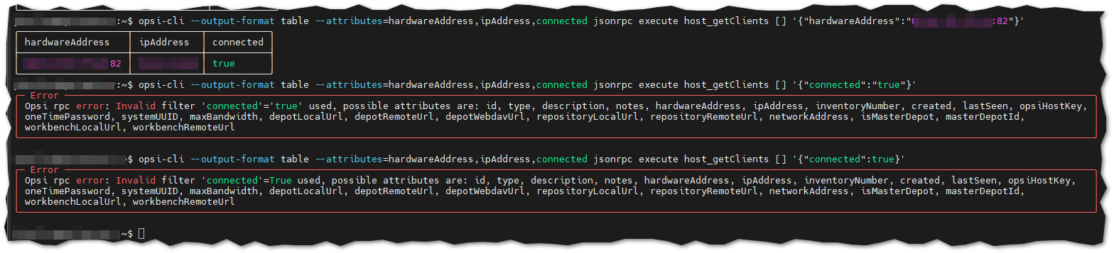

nach connected:true zu filtern, hat bei mir nicht funktioniert, nur via MAC als Kontrolle.
opsi-cli --version
#opsi-cli version 4.3.35.1
dpkg -l | grep opsi-utils
#opsi-utils 4.3.21.2-1
Entweder ist es ein Layer 8 Problem, oder momentane opsi-cli version bei mir, oder Tippfehler, Syntax, oder oder oder. Momentan würde ich deshalb einen json bzw. csv export parsen müssen. Aber vllt helfen dir die Infos schon und findest eine passende Lösung.
