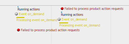

wir haben gerade das neuste Opsi Update (26. Nov. 2025) installiert und können gar keine Programme installieren.
Beim installieren von Opsi configed kommt folgendes raus:
Repository error: Failed to get file info for "\\hostname\opsi_depot\opsi-configed\opsi-configed.files"
Wenn wir versuchen auch andere Programme zu installieren, bekommen wir nicht direkt eine Fehlermeldung, können aber sofort sehen dass es nicht geklappt hat.

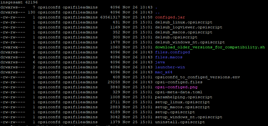

Alle Dateien sind unter dem Verzeichnis "/var/lib/opsi/depot/[programmName]" vorhanden
Wir wollten das nur grad mal melden und werden den Snapshot zurückspielen.
