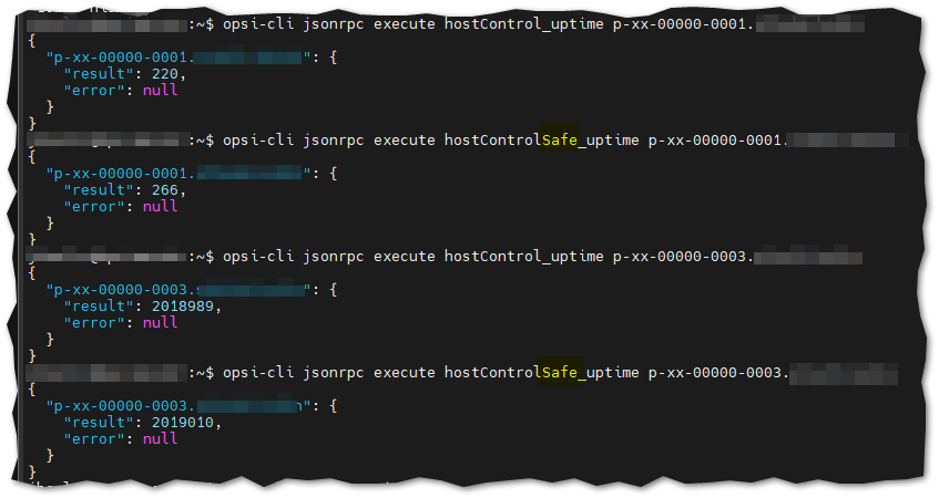

Jetzt liefert der Befehl endlich ein Ergebnis - s. Screenshot:
Laut dem opsi JSON-RPC-API Handbuch liefert der Befehl hostControlSafe_uptime die Uptime der Clients in Sekunden.
Wir benutzen diese uptime Abfrage nicht, aber nur so als Hinweis:

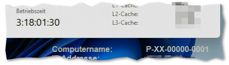

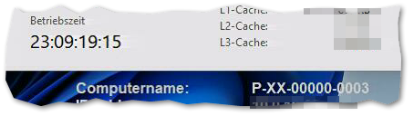

Mich hat die Ausgabe beim Client p-xx-00000-0001 (alias PC 001) stutzig gemacht. Deshalb hier die Betriebssystemzeit laut Windows beider Clients:
PC 001 liefert seltsamerweise somit beim opsi-cli Aufruf (in der Kombi an opsi-client-agent/script Version und nach einem Update der Pakete auf dem Client) ein anderes Ergebnis als Windows: 266 seconds +/- ca. 1h zwischen den Screenshots von Windows und opsi-cli != 3 Tage 18 h. PC 003 hat die korrekte Uptime via opsi-cli geliefert. Da es aber eh nur ein Testsystem ist ignoriere ich diesen Unterschied, da es diverse Ursachen dafür geben kann. Hauptsache es liefert mir keinen NULL Wert mehr.

Habe heute auf dem Client p-xx-00000-0003 den opsi-client-agent auf die Version 4.3.15.2-1 aktualisiert. Nach einer Minute den uptime Befehl ausgeführt und er liefert mir jetzt auch bei diesem PC die falsche uptime. just FYI

der uptime rpc-call liefert nicht die uptime der Maschine, sondern die uptime des opsiclientd. Wenn also irgendetwas den opsiclientd neu startet (wie z.B. ein opsi-client-agent upgrade), wird der Zähler zurückgesetzt. Im Normalfall stimmen die uptimes jedoch ungefähr überein.
