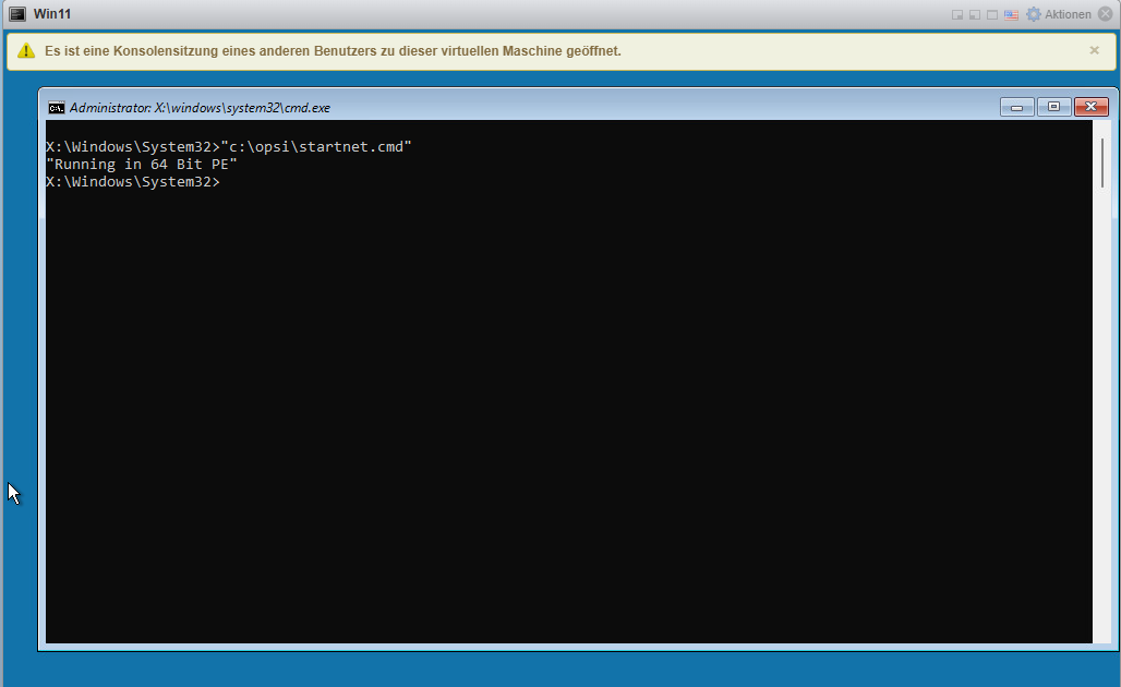

ich bräuchte mal wieder Eure Hilfe bei folgendem Problem:
Bei der Installation von win11-x64 auf einem Depotserver bleibt der Prozess irgendwann stehen und es ist noch das Folgende zu sehen, siehe Screenshot.
Es scheint, als ob nach Ausführen der startnet.cmd ein Fehler auftritt und opsi nicht weitermacht.
Wo kann ich hier am besten mit der Fehlersuche beginnen?

Grüß dich,
dieses Fehlerbild bei der Installation kann z.B dann auftreten, wenn WnPE die Festplatte des Rechners nicht erkennt.
Hier musst du u.U. noch die passenden Treiber in das WinPE integrieren.
