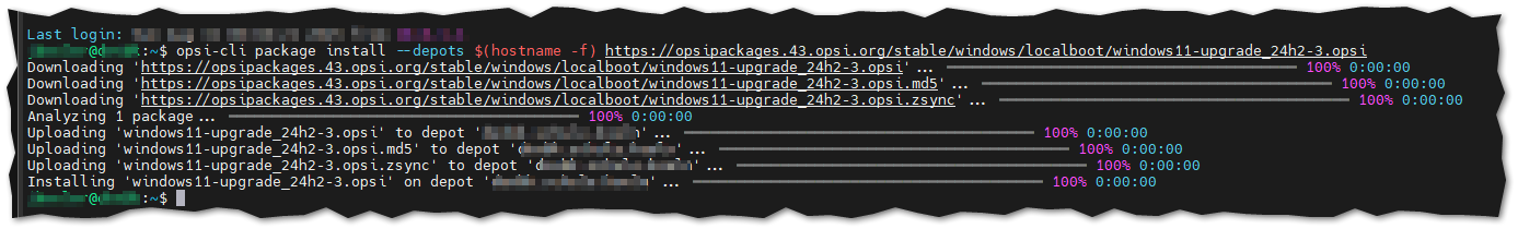

versuch danach das Paket via opsi-cli (lokal auf dem Server xy) zu installieren:
opsi-cli package install --depots $(hostname -f) https://opsipackages.43.opsi.org/stable/windows/localboot/windows11-upgrade_24h2-3.opsi
