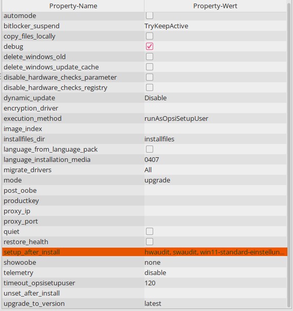

ich habe aktuell das Problem mit dem offiziellen windows11-upgrade Paket, dass meine Pakete, welche ich als "setup_after_install" definiere nicht Anschließend installiert werden.
Problem scheint zu sein, dass der Property wert von setup_after_install nicht korrekt eingelesen wird bzw. Gar nichts dafür eingelesen wird. Siehe Logs:

Im Anhang habe ich noch einen Screenshot meiner Property Konfiguration angefügt.
Ist das Problem bereits bekannt? und Wie kann ich das beheben?
Property-Konfiguration

ich habe das ganze mit folgenden Versionen getestet:
opsi-client-agent: 4.3.1.0
opsi-client-agent: 4.3.13.7
opsi-script: 4.12.13.0
Dies sind die aktuellsten Versionen bei uns im Depot. Es hat auch anfangs eine längere Zeit funktioniert mit diesen Versionen.

Durch die Aktualisierung ist mir aufgefallen, dass wir auf dem experimental Update Kanal waren.
Dies habe ich korrigiert und mit der aktuellen Stable Version läuft auch das Upgrade wieder.
