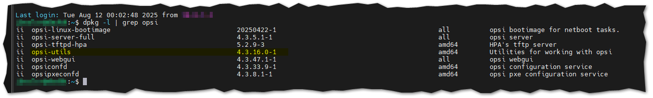

an einem UCS Server bei uns z.B. würde ich so vorgehen beim Check:
dpkg -l | grep opsi
einzelne debian Pakete liegen hier: https://download.opensuse.org/repositor ... .3:/stable
opsi-utils wäre dann für uns: https://download.opensuse.org/repositor ... _amd64.deb
welche man dann via wget herunterladen und mit dpkg -i installieren kann
cd /tmp/
wget https://download.opensuse.org/repositories/home:/uibmz:/opsi:/4.3:/stable/Univention_5.2/amd64/opsi-utils_4.3.16.0-1_amd64.deb
dpkg -i opsi-utils_4.3.16.0-1_amd64.deb
ansonsten (noch einfacher):
https://docs.opsi.org/opsi-docs-de/4.3/ ... figurieren
und danach
apt-get update
apt-get install --only-upgrade -y opsi-utils

War die Version 4.3.12.10 installiert. Update auf 4.3.16.0 hat das Problem gelöst. War wohl das falsche Repository hinterlegt.
