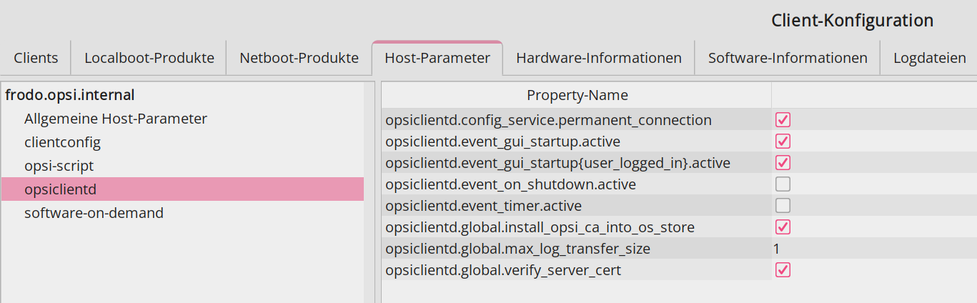

Ich habe meinem neu installierten OPSI 4.3 nun drei Windows-Clients hinzugefügt. Einer mit Windows10 und zwei mit Windows11. Leider kann ich bei keinem Client die benötigten "opsiclientd.event_*" Einträge den Host-Parametern hinzufügen. Ich sehe nur die vier Einträge aus dem Screenshot im Anhang. Daher kann ich aktuell keine Installation auf den Clients verschieben. Mir wird immer nur angezeigt:
"... You are allowed to cancel this event a total of 0 time(s). ..." or
"... You are allowed to delay this reboot a total of 0 time(s). ..."
In opsi-configed kann ich auch an keiner Stelle irgendwelche Parameter hinzzufügen. Und die Doku hat mir hier in keinster Weise weiter geholfen. :(
Hat jemand eine Idee, was ich falsch mache?

neue Einträge können über das Kontextmenü (rechte Maustaste) innerhalb der Server-Konfiguration erstellt werden.
https://docs.opsi.org/opsi-docs-de/4.3/ ... properties

das wäre schön. Aber die Einträge "Konfigurationseintrag hinzufügen" und "Konfigurationseintrag entfernen" sind bei mir leider nicht verfügbar. :(
Ah, moment. Du schreibst etwas von "Server-Konfiguration", also über diese Seite https://docs.opsi.org/opsi-docs-de/4.3/ ... erver.html ?
Da muss ich morgen Nachmittag einmal nachsehen.
Gerade geht es nicht, da ich den Sever in ein anderes Netz verlagert habe und die Rückroute fürs VPN vergessen habe. :D

Hat funktioniert, danke!
