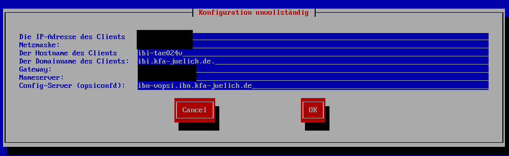

ich habe eventuell die Ursache von meinem Problem gefunden.
Da bei mir um Unternehmen/Institut die Netzwerkinfrastruktur von einem anderen Istitut übernommen wird, haben wir in den Bootargumenten den --Service Flag entfernt um beim starten vom opsi-bootimage einen eigenen Hostnamen einzugeben.
Dort ist schon die richtige DNS-Domain "ibi.kfa-juelich.de." angegeben. Jedoch sorgt der Punkt am Ende dafür dass die neuste Version vom Opsi-Client-Agent nach einem Windows deployment nicht funktioniert.
Bootimage-Konfiguration mit Punkt im Domainname, keine Installation vom Client Agent nach Windows installation

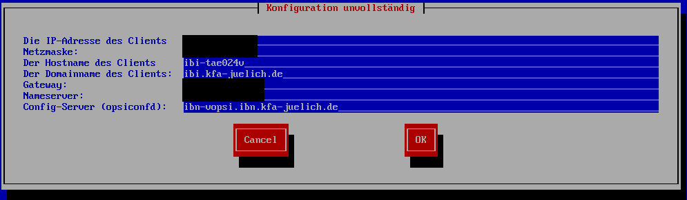

Sobald ich den führenden Punkt entferne, also dann die DNS-Domain "ibi.kfa-juelich.de" lautet, dann funktioniert die Installation des Opsi-Client-Agent ohne Probleme.
Bootimage-Konfiguration ohne Punkt im Domainname, Installation vom Client-Agent nach Windows installation funktioniert.
bootimage ohne punkt.png (7.21 KiB) 4941 mal betrachtet
Ich hoffe dass dies eventuell weiterhilft.

vielen Dank für die ausführliche Fehlerbeschreibung.
Mit opsi-client-agent 4.3.10.X haben wir den netboot-Postinst-Mechanismus umgestellt von einem Expliziten Aufruf von opsi-script mit diversen Parametern zu einem nicht-interaktiven Aufruf des installers für den opsi-client-agent. Letzterer kommt aktuell nicht mit Punkten am Ende des fqdn klar, auch wenn das nach Spezifikation zulässig ist. Ich passe das in der nächsten Version des opsi-client-agents an.
